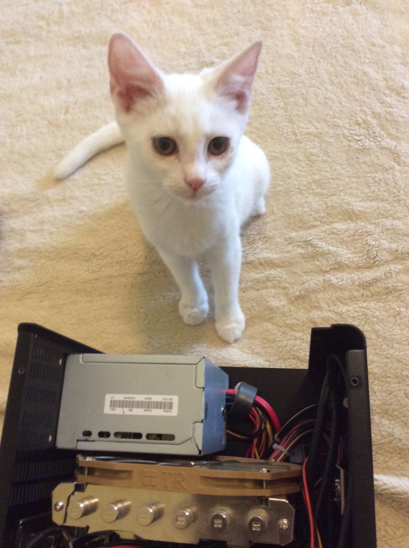

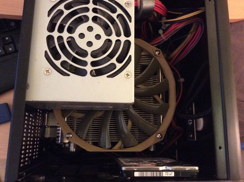

megyek is tovább .
. És, kibelezve befért a Noctua NH-L9x65. 2mm maradt az oldallap és a venti között. (hátha valakinek ez fontos infó lesz egyszer)
