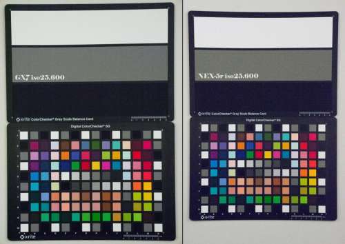

Igen, de pont az a gáz azzal a ISO25600-as hasonlítással, hogy marginális különbséget is képes (különösen utófeldolgozással kombinálva) felnagyítani. A megjegyzésem elsősorban erre vonatkozik, az ISO6400-as hasonlítást én is reálisnak tartom (és írtam is).De tényleg kiveséztük, én hanyagolnám most a témát.
nem értem, hogy min izzadsz. alacsony érzékenységen eddig is jók voltak az m4/3 lapkák. magas érzékenységen meg látszik, hogy határozott az előrelépés. az eddigi infók alapján iso 3200-6400 körül a régebbi pana szenzorhoz képest simán lehet akár 1 fé. a lényeg, hogy a színek nem torzulnak annyira, ergo jobban használható. a zajt normális ember szerintem már rég leszarja, de az növeli a mozgástered, hogy nem csak fekete-fehér képet tudsz csinálni ilyen érzékenységről.
a 16 mp-es sony és ez az új pana mft lapka szerintem már mindenre elég, bőven.
FEDman
Jajj, ne kergess a sírba!
Tényleg ezt írtam, no de mire is?
Ezt a GX7 - G6 közötti különbségre írta és azt is csak iso25.600 mellett!
De kicsit előtte az iso6400-nál, még a GX7 - G6-ra is ezt írtam:
"A különbség nem drámai, de a G6-hoz képest nem is kérdéses az előrelépés."
Nem tudom miért akartok olyanokat a számba adni amiket én sose állítottam.
Többször is megjegyeztem, hogy ez a teszt nem elég pontos a végső következtetéshez, pláne arra nem alkalmas amit te csinálsz, hogy itt 1/3 fé pontossággal belődd pontosan hol is van az új szenzor. Rajtam kívülálló okok miatt, pl eltérő minőségű világításból is simán lehet benne +/- 1/3 FÉ tévedés.
Azaz a kedélyeket lehűtendő kicsit várjunk még a végső ítélettel. Egyelőre csak annyi látszik, hogy nagyságrendileg a NEX-5r, E-P5 szintjén lesz valahol.

Ez szép hosszú lett, de úgy látom nem figyeltél, én folyamatosan azt próbálom itt mondani, hogy csodát nem tett a Pana hanem csak egyszerűen felzárkózott a jelenlegi legjobbakhoz.
És nem véletlenül vetettem itt össze a gépeket iso6400-on is.
Durván ez az a határ ameddig még jó érzéssel el lehet tekerni a GX7-est. Az iso25.600-at már csak érdekességképpen mutattam meg. Plusz azért is, mert egy jó támpont lehet arra nézve, hogy értelmes magas iso mellett (pl. iso3200) ha becsúszik egy alexpos kép akkor mennyi tartalék lesz még a vázban annak megmentésére.
Egy G6 (GH2) pl még simán használható iso3200 mellett is, viszont a helyes expora itt már nagyon vigyázni kell mert sok tartalék itt már nincs a gépben. A GX7-el viszont ugyanitt valószínű egy kis alexpó is bele fog már férni. Kb ennek megítélésére jó megnézni mit tud egy gép max iso-n.
Azaz egy pillanatig nem gondoltam, hogy a GX7 egy olyan váz lesz amit majd iso25.600 mellett lehet majd használni. Csak azért néztem meg max iso-n is hogy lássam nagyjából milyen tartalékok vannak a vázban.
De ezt már az első összevetésnél megírtam, csak úgy látszik ez kimaradt.

És hogy akkor miért tűnik mégis érdemben jobbnak az összevetésemben a GX7?
Vannak olyan tulajdonságok amiket a DXO egyszerűen nem mér. Például arra már rég rájöttem, hogy a zajt biztos hogy nem az árnyékokban méri. Pedig az eddigi Panasonic szenzorok ott voltak igazán lemaradva, a GX7 meg ott lett most nagyon erős. Már csak emiatt is kisebb előrelépést fog kimatatni a DXO, mint amekkora itt valójában történt.

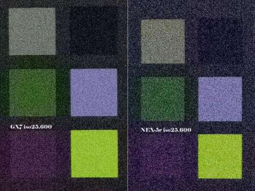

A másik amit nem nagyon szoktak mérni, de még nagyon beszélni se róla, az a zaj minősége.
Egyik legjellemzőbb probléma, hogy bizonyos érzékenység felett felborul az egyensúly és valamelyik színcsatorna (jellemzően a kék) elszabadul. Ez is jellemzően az árnyékokban a feketékben.
Ez az elborult színzaj a mennyiségétől függetlenül nagyon roncsolja a képminőséget, torzítja a színeket, megeszi a feketéket, csökkenti a kontrasztot, a dinamikát.Ennek bemutatására itt egy elég látványos példa, a GX7 kontra G6 iso25.600-on.

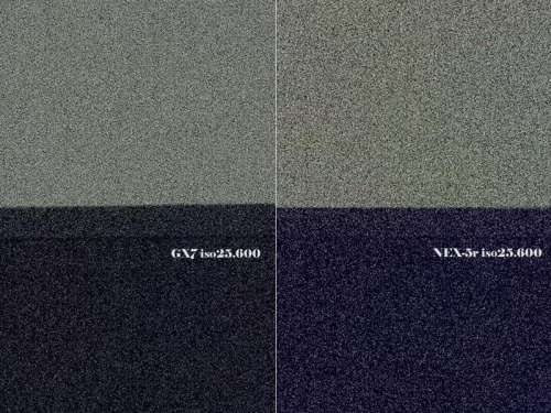

Így néznek ki a 100% copok LR-mal konvertálva a színzajszűrést is lehúzva 0-ra.
Jól látszik mennyire elszabadult a kék csatorna. Ezzel már a LR remek színzajszűrése se tud csodát tenni.
Ugyanez LR alap színzajszűrésével:
Jól látszik, hogy a LR gyönyörűen megszűri ugyan, de ha elszabadul a kék csatorna akkor onnantól kedve hiába, az egész képet nézve a színek már torzultak, a feketék bemattulnak, beszürkül az egész kép, elfogy alulról a dinamika.
Itt van ugyanez teljes képen színzajszűrés nélkül:
A GX7 - NEX-5r összevetésnél ugyanez a helyzet, csak sokkal kisebbek a különbségek. A nem az árnyékokban mért zaj alapján nagyjából egy szinten van a kettő, azaz a DXO és vélhetően közel azonos zajszintet fog mérni. A különbség inkább csak a feketékben van, ott se feltétlen a zaj mennyiségében, hanem minőségében van eltérés.

FEDman
Úgy látszik kár volt ilyen hosszú körítést írnom hozzá..
Persze az is lehet pont az volt a gond, hogy túl hosszú és unalmas volt és így kimaradhattak olyan részek, mint pl ez:"Sajnos a Olympusos képek kicsit túlexponáltak, ez kis hátrányt jelent zajban a Pana vázakra nézve, de azért nagyságrendileg szerintem a lényeg így is látszik."
Mint ahogy látod meg is jegyeztem, hogy az expo nem stimmel.
Ahogy azt írtam is ez nem ideális, no de mit tehetek ezzel, sajnos hozott anyagból dolgoztam.
Persze ki lehet korrigálni ezt a durván 2/3 EV eltérést, csak hát akármilyen irányba is teszem ezt meg azzal egyértelműen az Olympust hozom helyzetbe hisz zajtesztnél mindig a túlexponált gép kerül előnybe.
Azaz ha korrigálok ha nem, akkor is 2/3 EV pontatlanság lesz az összevetésben és éppen ezért gondoltam, hogy akkor már jobb ha nem is nyúlok hozzá, így mindenki látja legalább tisztán mi volt a kiinduló alap.Persze én itt nem csak a zajra hivatkoztam, hanem a dinamikára, hogy a GX7 milyen jól tartja még itt is a feketéket. Na ilyen szempontból akár még jogos is lehet, hogy hozzuk egy szintre expoban őket.
A szívatósabb és látványosabb verziót választottam, a GX7-es képet pusholtam fel 2/3EV-nyit:
Ebben az esetben persze a iso25.600 + 2/3 EV korrekcióval az gyakorlati szempontból egyenlő azzal, mintha a Panával durván iso40.000-en fotóztunk volna. Azaz itt zaj szempontból igencsak az Olympus felé lejt a pálya.
Ennek ellenére a mondandóm lényege amiről írtam, hogy a Pana milyen jól tartja a feketéket, a színeket az azt hiszem még itt ilyen körülmények között is elég jól látszik.
