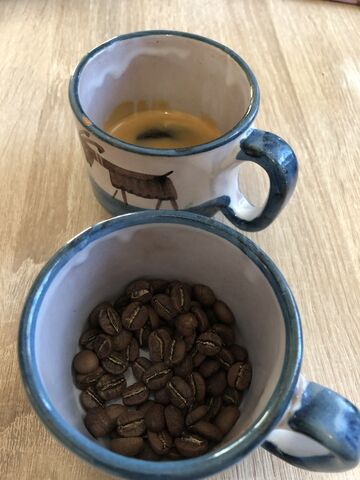

PY-féle kávét kézhezvétel után illik még valamennyit pihentetni?
lazoltan
Kapucziner Kenya AA top Masai
dec. 28-i pörkölésPróbáltam 29-én, akkor még rendes cremát adott, de az amúgy kellemes kávés íz mögött markáns citromlé érződött. (Nem citromillatú mosogatólé, mint amikor csatornásodik, inkább 100% citromlé)
Hőmérsékletváltoztatásra nem reagált érdemben.Rápróbáltam a Pascucci Minivel, azzal is hozta a tolakodó citromízt.
ma újra elővettem, crema alig, rögtön el is tűnt, citromíz megvan.
Létezik, hogy ez ilyen, vagy valamit nagyon elrontok?

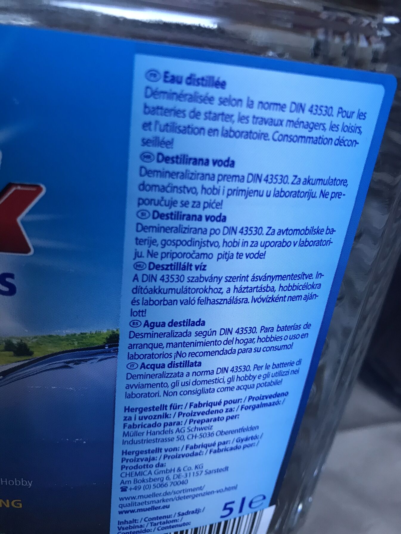

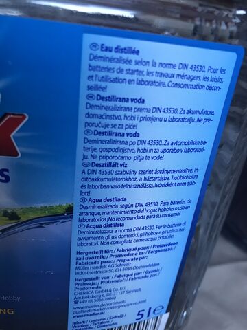

"A desztillációs eljáráson átesett víz utána egyáltalán nem biztos, hogy az emberi fogyasztásra is megfelelő higiéniai körülmények között folytatja az útját."
Na de ha valamit desztillált vízként árulnak, akkor szerintem jogos feltételezés, hogy a víz mentes bármi szennyezőanyagtól. Gyanítom van erre valami szabvány és előírás, de nyilván ha bizonyos mennyiségen túl tartalmaz nem-vizet, akkor már nem lehetne desztillált vízként árulni."A filterezőket most nem számoltam bele, ott nincs sok haszna kímélni a felszerelést a vízkőtől."
Filterezőket nyugodtan számold, mert bár a vízkő kevésbé probléma*, viszont a végtermékben arányaiban sokkal több a víz
És pont emiatt a filter kávé ízvilágát a víz méjobban befolyásolja.*bár had tegyem hozzá, hogy a csapról töltött vízforralót nálunk hetente kell vízkőteleníteni, bwt-vel töltött hattyúnyakút meg elmúlt 2 évben egyszer vízkőtelenítettem, amikor kipróbáltam a Nestle Vera-t és rögtön kiült az aljára. De tény, hogy tönkremenni nem fog semmi a vízkőtől filter esetén.

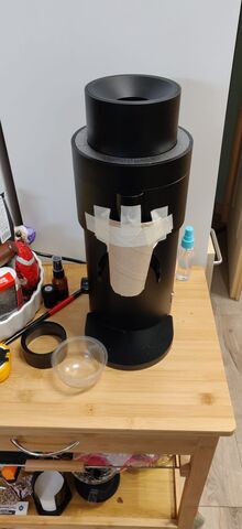

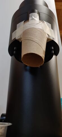

Megkérdezed a fórumon jelenlévő pörkölőket, hogy van-e esetleg valami késbejáratásra alkalmas anyaguk.
A C kést berakás után egyből bejárattam 8 kg anyaggal, az F-nél ez most a napokban lesz kivitelezve

"ha bármi "mérgező" tartalma lenne a víznek, akkor nem lehetne desztillált víz"
Miért ne lehetne?
A desztillációs eljáráson átesett víz utána egyáltalán nem biztos, hogy az emberi fogyasztásra is megfelelő higiéniai körülmények között folytatja az útját.#114926 koxx: Ha már a túlélést írod, én ugye erre írtam legutóbb, hogy szerintem mindenkinek túl kéne élnie egy ivásra is alkalmasnak hirdetett kutyulnivaló víz felárát. Pl. az általam választott ~200Ft/L árú víznél 2*25ml-re számolva napi 10Ft, a másik szélsőértékeddel 3*60ml esetén 36 forintról beszélünk.
A filterezőket most nem számoltam bele, ott nincs sok haszna kímélni a felszerelést a vízkőtől.#114929 hogyaza : "ráadásul az Ő verziója úgy működik,hogy nincs összefüggésben a nyomással"
Szerintem itt van egy kis képzavar, valószínűleg abból fakadóan, hogy pontosan hol mért nyomásról és pontosan hol mért vízhozamról beszélünk....#114941 general : Kérdés, eléggé lelágyítja-e. Elég vegyes tapasztalatokat lehet erről olvasni.

Kösz! Lehet, h nem várom meg, amíg bejáratod az F-est. Annak idején a C-s késnél meggyőzőbb volt az azonnali lelkesedésed
Ebként nekem elég a szűk tartomány, úgy is kezd kimenni a divatból az őrlő és hőfokállítás
Viccet félre: osztom amit Tobee és a többiek írtak, a hőfok nálam is ritkán változik, az őrlőn meg nagyon max 2x kell tekerni, hogy meglegyen az ideális lefolyás. Sőt, ami mindig meglep, hogy ha jó egy kávé, akkor az mindenhogy jó, gyorsan, lassan, eltalálva, elrontva, kotyogóval és Flairrel is… A rossz kávé meg mindenhogyan rossz, csak nagyon ritkán sikerül valamelyik eszközzel többet kihozni belőle, de akkor sem lesz jó, max jobb.#Brumi: kösz neked is! SSP-t most kihagyom, elég volt az állványt kiköhögni

Igen, ha folyamatosan ezt inná az ember, kimosna minden ásványi anyagot a szervezetből, kb ilyesmi. Napi két kávényi nem árt.
Én inkább azt kérdezném, hogy amit a desztillált vízhez hozzá kell keverni, az igazából mi végett van? Ez nem tiszta számomra. PH érték szabályozás? Hogy megy ez pontosan? -

Azért egy fokkal barátságosabb a "nem ajánlott" felirat a nagy piros betűs "nem alkalmas" helyett.
