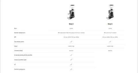

Próbált már valaki Mazzer Kony-ba 192C háromfázisú kést?

Ezt a Fellinizést is meg akartam kérdezni tőle, hogy jól csinálom-e.
, ugyanis az egyfázisú 63 mm, a háromfázisú pedig 67 mm.
és ha akkor jobban hiszek a fórumban akkor nem generálok magamnak problémát.
