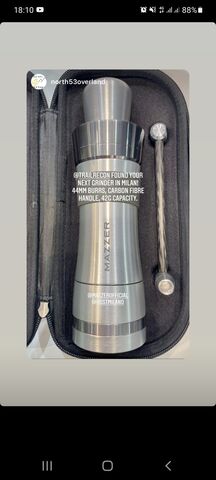

A mazzer omega kézi 259€-ért várható. Közvetlenül a mazzer shopban (ő, van már ilyen?) kapható az EU-ban. [link] a rövid bemutató videóhoz és az infókhoz.
