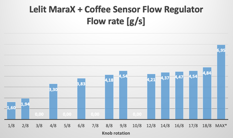

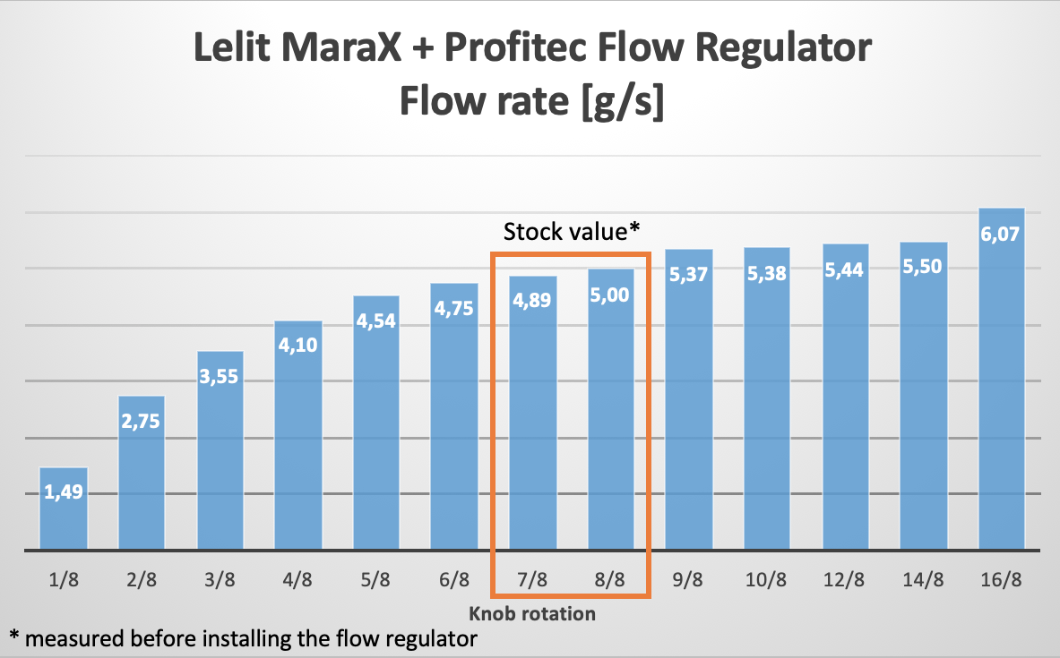

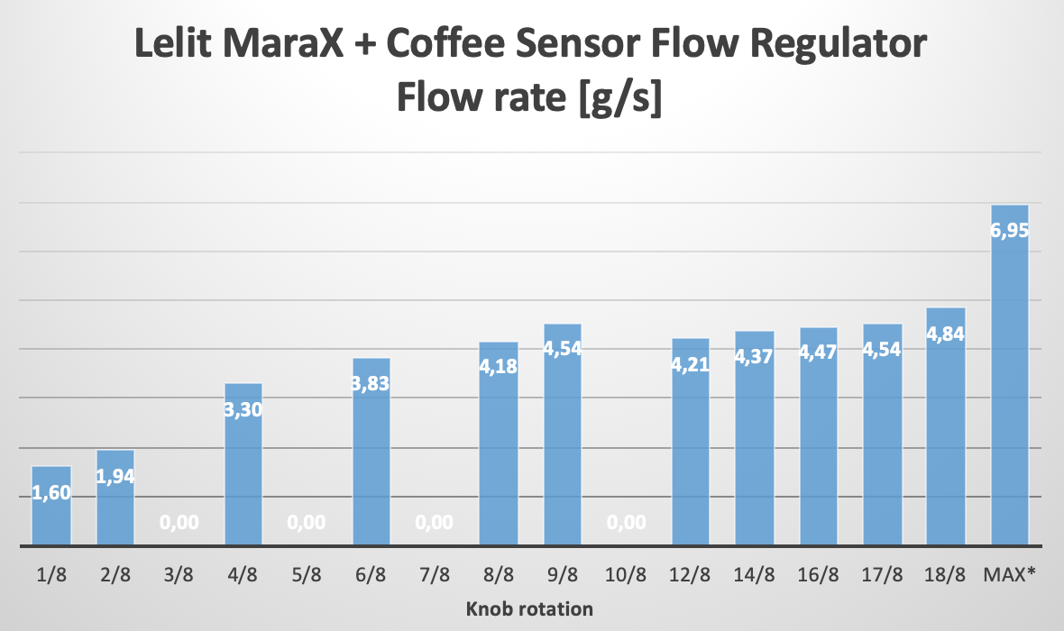

A szerelés viszonylag egyszerű. Még nem tudok tapasztalatokat, mert csak három kávét főztem. Meg kell szokni az új munkafolyamatot, az idő és gramm mellett most játszadozni kell a kis gombbal, szóval még egy dolog amire figyelni kell.
Amire viszont én is kíváncsi lennék az mások tapasztalatára, hasonló eszközökkel: pl. a coffee-sensor, Profitec vagy gyári Lelit flow controllerek e61 fejen. Úgy tudom pl. van itt több Bianca is. Esetleg van-e mérésetek vagy alkalmazott profilotok?
Az első az enyém, a második egy youtuber kolléga.

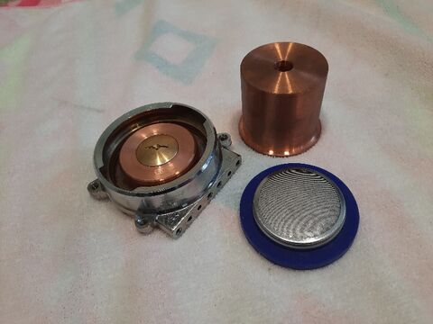

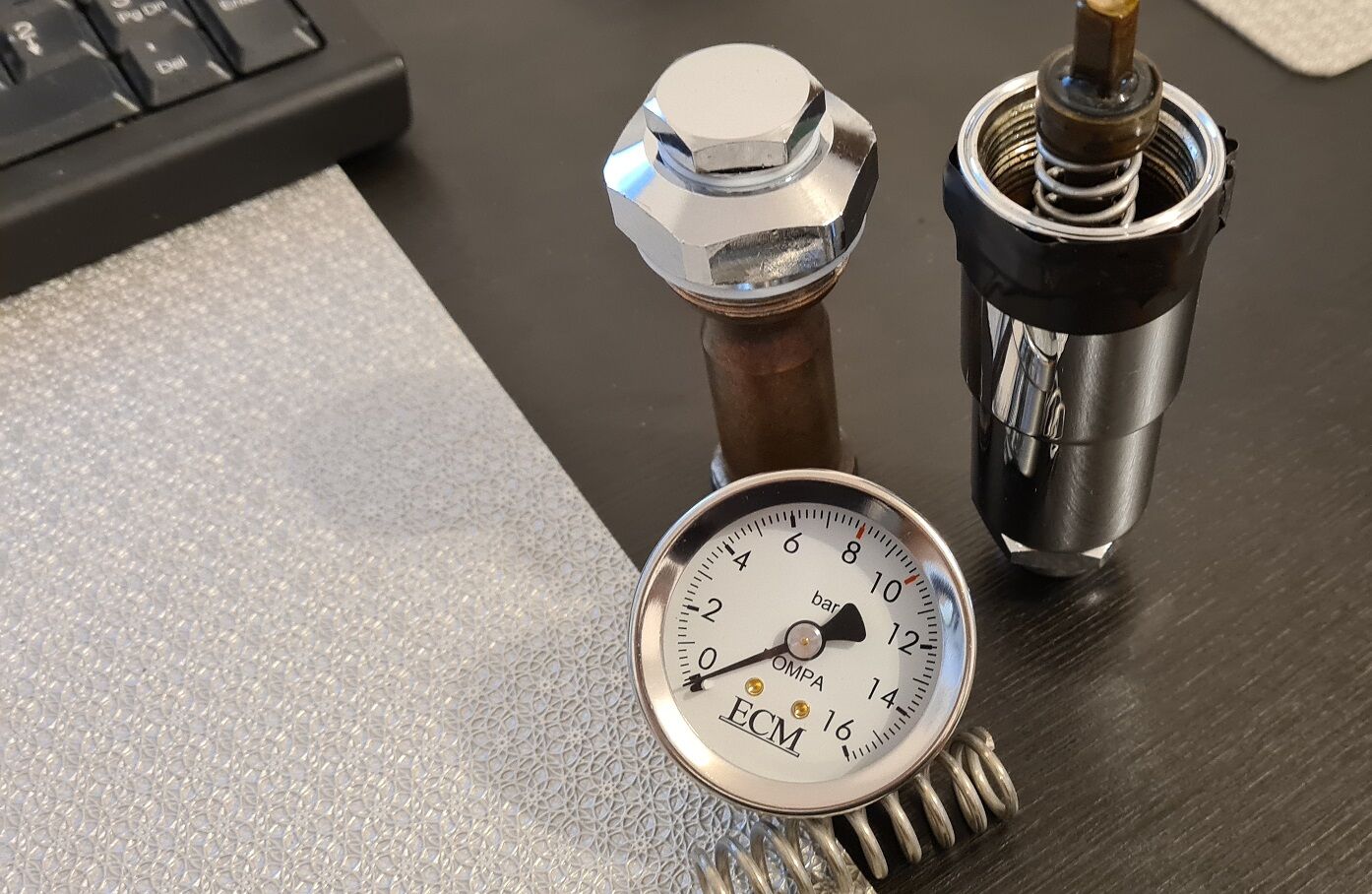

Szerintem a hiba gyökéroka a pocsék minőségű krómozás. Ha még jól emlékszem, a réz krómozásánál a határfelületnél ötvöződik a két fém. Ha ez bármi oknál fogva nem megy végbe rendesen, a króm csak feltapad valahogy. A króm hőtágulása +100 fokra kevesebb, mint fele a sárgarézének, ha jól nézem. Melegedés-hűlés periódusok során a vékony rétegen mikrorepedések lesznek, aztán már csak idő kérdése, hogy mikor hogy kezd el látványosan is "rohadni". - Homogén, nehezen korrodáló felület helyett van egy rakat galvánelemed: annyi, ahány helyen repedés van. (Nem néztem, hogy a puliban mi van, és az épp hogy viselkedik ezekkel, de mindegy is sztem. Látszik.)

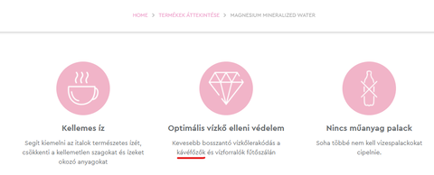

A BWT azt mondja, hogy a kancsós víz nem kávéfőzőbe való. Ezen kívül nem is ugyanolyan vizet produkál egy 1 napos , vagy egy 3 hetes betét pl.

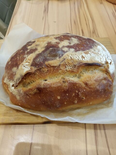

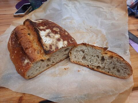

A pestis óta #csakakovász. Előtte is, de akkor még
csíraként, kezdő gyökérként, élesztővel bohóckodva. Évek óta már csak nézek, ha gyári kenyérféle kerül az arcomba, hogy ez meg MAF? -

Hát, lehet hogy érdemes lenne jobban szétkapni azt a fejet, és jobban belekukucskálni akár belevilágítva is, mert ha ezek az alkatrészek, amelyeket kivettél így néznek ki, akkor jó eséllyel belül is érhetnek még meglepetések. Lehet a fejet is cserélni kellene, ha belül is lejött a bevonat, és is ilyen grünspanos, akkor ne igyál ebből KV-t. Lehet érdemes volna a bojlerba is belekukkantani. Én is kíváncsi leszek mit ír majd erre a Lelit.

hogyaza
#112340
Igaz nem túl aktív mostanában, de van pizzás és kenyeres topikunk is [link]
Gratulálok, ez izgalmasan néz ki
home.barista: az alumíniumot biztosan bántja, de láttam már olyan képet ahol a Leleit fej krómozását kezdte ki. Hogy pl. bevonat nélküli réznél mi a helyzet azt nem tudom. -

Igen, pont azért szedtem szét, mert a Profitec flow regulator-t szereltem be. Nagyon meglepődtem. Mindenképpen fogok írni a Lelitnek és forgalmazónak szerintem ez nem normális (sokra nem megyek vele, de kíváncsi vagyok mit mondanak). A fej belül nem tűnik ilyennek, sem az alsó leeresztő rész. Az oldalsó karnál lévő, nem tudom minek hívjam, tömszelence befelé eső menetes része hasonlóan csúnya.
Úgy gondolom ez vmi krómozási hiba lehet és a külső védő réteg simán lejött másfél év alatt. -

Hát ez rendesen szétrohadt...
Valami savas kémhatású anyag lehetett a ludas, a zöld grünspanból (ez a réz zöld színű oxidja, a kültéri szobrok is ilyen zöldek) gondolom. Régi réz kábelek is tudnak így kinézni, ha nedves környezetben vannak. A szigetelés alatt is ilyen tud lenni, ha régi gumikábelt vizsgálnánk. Belül a fej hogy néz ki? Az is ilyen?
Egyébként most jött el a nagy pillanat, hogy tegyél be helyette egy Flow Controlt, amit Tobee is mutatott egy fotón.Visztula: 99% hogy Alumíniumból vannak ezek a szűrőtartók. Nagyon úgy néznek ki. De miért áztatod órákig? Az Alu felületén van egy jó masszív oxidréteg, de úgy látszik a Puly Caff leoldja. Ledörzsölöd ezt a feketét róla, akár finom csiszolópapírral, vagy a mosogatószivacs dörzsös részével, ez le fog jönni. Utána új oxid alakul ki az Alu felületén.

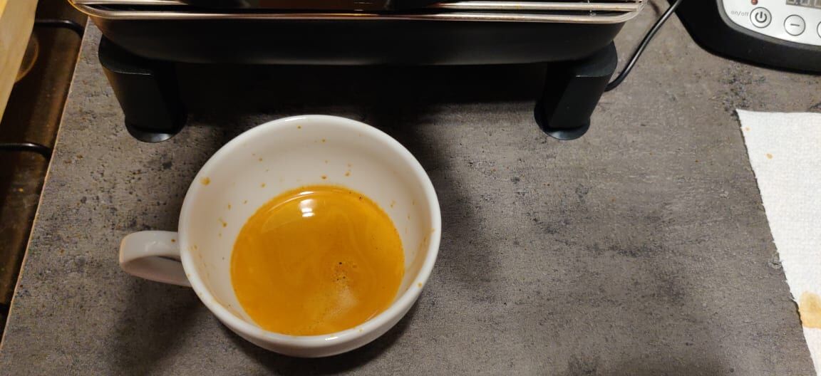

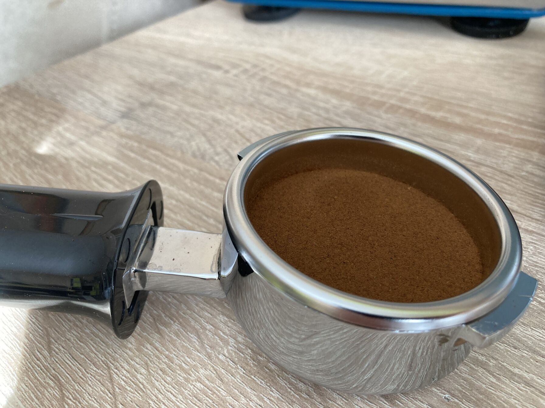

Megvan az első sikerélmény a miniGaggiával (röviden csak mG).
Warlock topiktárs utasításait követve még egy picit előredöntöttem a gépet, ill a sima szűkülő falú IMS szűrő helyett egyenes falú VST-t használtam (gondoltam én, aztán kiderült a végén, hogy az ugyanolyan kinézetű, egyenes falú Baristapro szűrőt sikerült elővenni..., de mindegy mert működött).Szóval most jött meg éppen a Roastopus rendelésem. A Starfisht nyitottam ki (espresso perkelés). Összevetettem a mostanában általam gyakran használt QM0800 géppel készült produktummal. Már teljesen jó kávé készült a mG-val! A végeredmény inkább ízlés kérdése, hogy kinek mi jön be. Ahogy Warlock itt már korábban kifejtette, a mG tiszta, szálazott ízeket hoz, ezt én is meg tudom erősíteni. Ezzel szemben a QM-ből kicsit mosottabb, de édesebb ízjegyek jöttek. Mindkettő finom volt a maga nemében. Hogy kinek mi jön be jobban az már egyéni preferencia.
Az adatok:
QM: 17,8 be, 42 ki (hőfok annyi, amennyit a sokadjára kikísérletezett termosztát enged)
mG: 17,1 be, 40 ki (hőfokot 89-re állítottam)Az őrlés ugyanolyan finomságú volt mindkét gépnél.
Nekem az az eddigi tapasztalatom, hogy a mG durvább őrleményt kér ugyanannyi kávéhoz, ugyanazzal a szűrővel. Így, hogy a szűrő a mG-nál nagyobb átbocsátó képességű és egy kicsivel kevesebb volt a mennyiség, így lett egyformán jó az őrlemény. -

(picit kevesebb óriás üreg), de igazából innen már csak jó kenyereket esztek, grat!
izgalmas mi lesz ebből...
