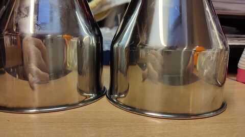

azt még szeretném hozzáfűzni, hogy ha kartartó villát és kosármagasítót is szeretnél használni akkor egy bizonyos távolságnak meg kell lennie a tölcsér kimenete illetve a kartartó síkja között (ez kosármagasító nélkül is igaz).
ha túl közel vannak akkor nem lesz megfelelő a használata.a cukrásztölcsért legalább kétféle változatban gyártják (ezt nemrég vettem észre...
a magasabb palásttal rendelkező tölcsért nem tudod úgy elhelyezni/kivágni, hogy ez a távolság meglegyen. tehát ezzel is meg lehet oldani, legfeljebb a kosármagasítót eljagyod, vagy esetleg nagyobbra vágod a kiömlő nyílást (de az sem a legjobb megoldás).hogy melyik változat lesz a kereskedőknél azt nem tudom, mert ezt a méretet nem adják meg.
mindenesetre ha a kezedben lesz, akkor még vágás/fúrás előtt érdemes odapróbálni az őrlőhöz, az alsó részen is nézve a méreteket.
