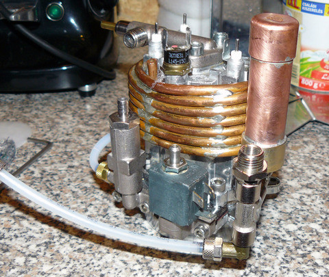

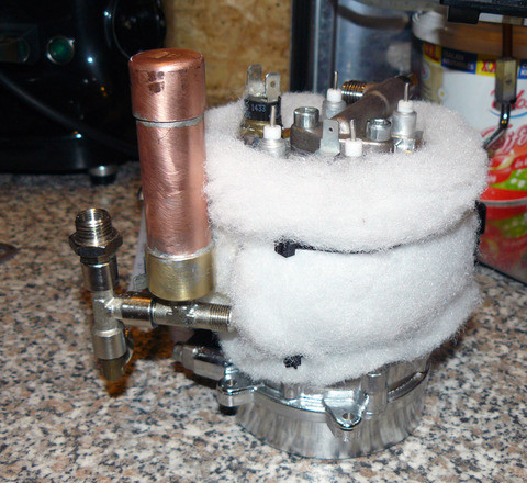

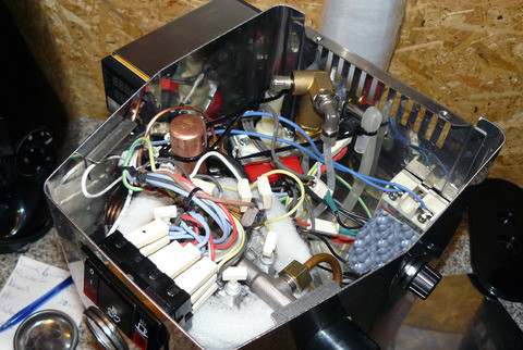

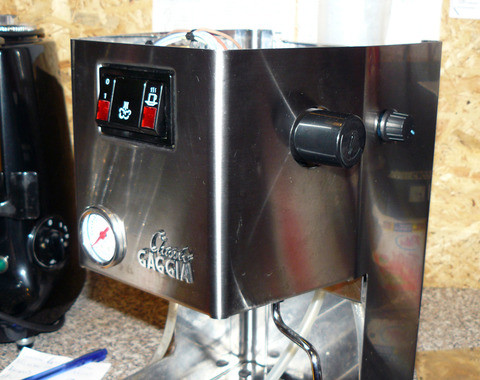

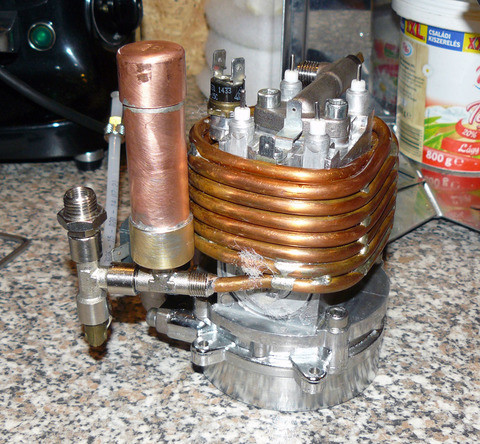

#54020
Először is tettem egy opv-t a pumpa után. A szűkítőfúvókát pedig nem a bojlerbe tettem, - mert nem vagyok benne biztos, hogy az ott jó helyen van, - hanem az opv után. Így a manométer azt a nyomást mutatja, ami a kávépogácsán van.
A tágulási tartály sima levegős, 22-es rézcsőből és két idomból csináltam. Jól elnyeli az ulka ütéseit, kisímítja a nyomást és teljes pumpanyomásnál is szépen lassítja a nyomás felépülést.
A szabályozóval egészen le lehet lassítani a nyomás felépülést, lehet shot közben változtatni a nyomást, vagy akár alacsony nyomáson is lehet tartani a pumpát az egész shot alatt.Majd ha a következő gépet csinálom, készítek több fotót és részletesen közzé teszem a FB oldalamon, hogy a barkácsoló kedvűeknek segítsek és hogy a megélhetési kávégép szerelők is le tudják koppintani.

Fragola épített egy vízhozam szabályzó és tágulási tartály kombinációból felépített tuningot. A szakmai részét majd ő elmondja, én csak feltöltöttem a működéséről készített videót.
Egyelőre a három járatú szelep és szivattyú indítás különválasztásán alapuló csepegtetős előáztatást próbálgatom pozitív tapasztalatokkal, de ez okosabb modnak tűnik
