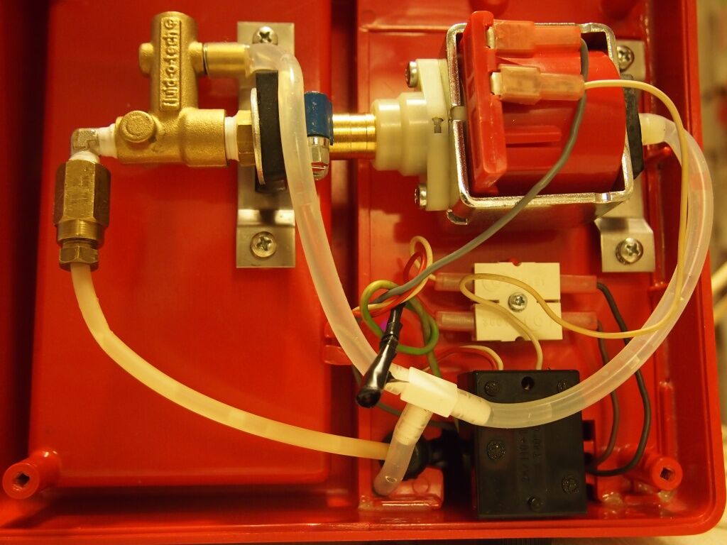

Szia, konkrétan melyik gépnél és melyik könyökelemre gondolsz? (mindkettőnél van), tudnád jelölni a képen?
A bilincs csak azért volt, hogy a rezgéscsillapító gumit odaszorítsa. Ilyen trükkösen lehetett csak beleapplikálni az Ulkát, mert nem arra volt eredetileg tervezve. Más geometriája volt az eredetinek. -

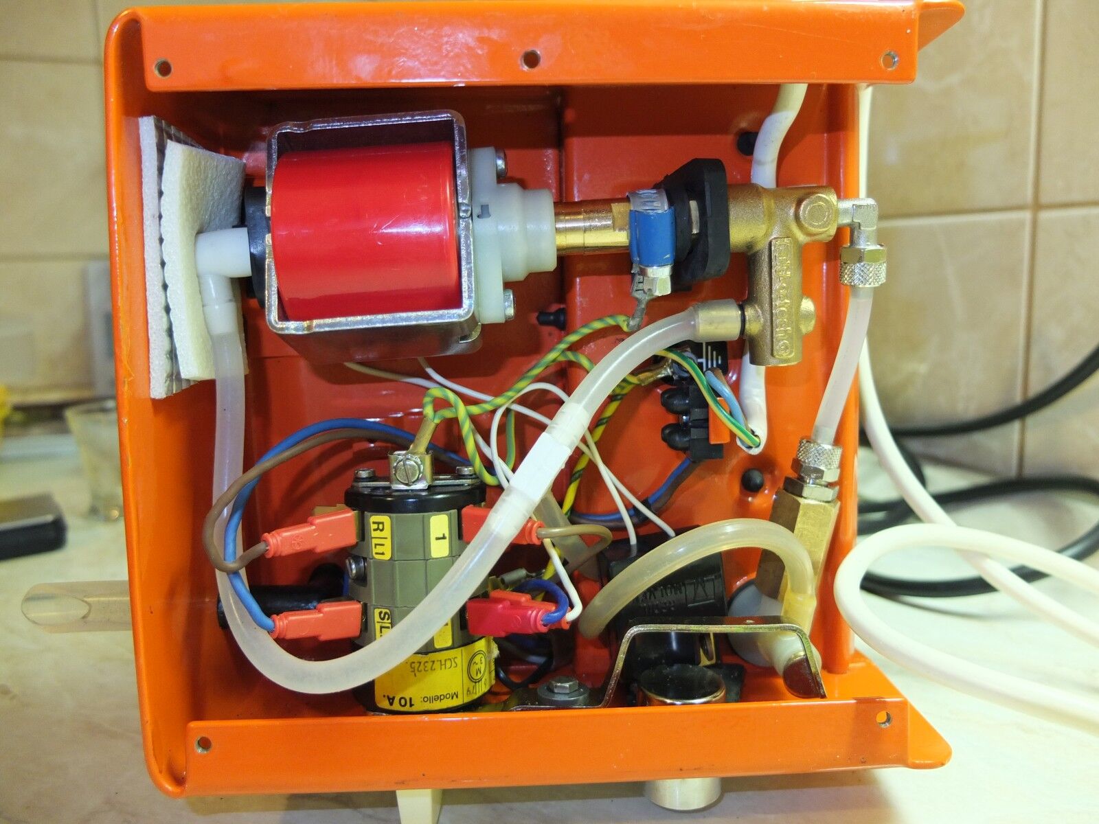

Dehogynem szabályozza az Ulkát. Anno én is egy Ulkával pótoltam, hibátlanul működött. Kicsit máshol volt ugyan a határpontja, mint az eredetinek, de ezt ki kell utána tapasztalni és simán lehet állítani. A potméter eredetileg azért volt rajta, hogy gőzöléshez levegyed, mert különben nagyon vizes lesz a gőz. Persze mellékesen lehettet a kávékészítésnél is használni
Igaz ez egy 0800, de 0650-nél is cseréltem: [kép]Na, megvan a 0650 képe is: [kép]
