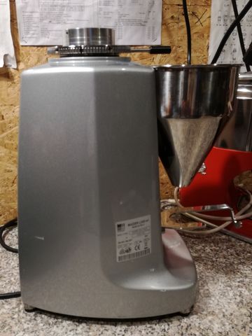

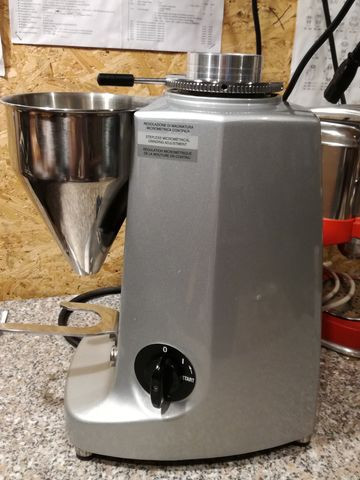

#76053
Mazzer foglalva!

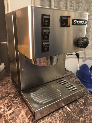

Lenne egy eladó Rancilio Silviám, ha valaki épp ilyet keres.
További képek. -
