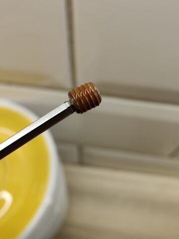

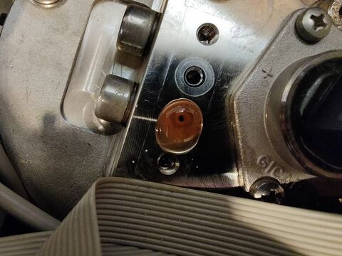

A kávézóban a Lineán az egyik fej vízhozama jó ideje kicsit gyengébb volt mint a másik fejé, de nem okozott eddig gondot. Most viszont tovább romlott a helyzet, így ma szétszedtem. A szűkítőt kitisztítottam és ismét hibátlan.
(3 éves gép, ezt a fejet eleve alig használtuk, többnyire bőven kiszolgálja az igényeket a másik. Mindennap rendesen tisztítva, visszaöblítve Pully Caff-fal, mindig időben cserélt BWT vízlágyítóval van használva)Eléggé meglepett a látvány, mert oké hogy kerülhet ide kávé, de azt hittem a rendszeres tisztítással nem lesz ilyen belül.
Szerintetek? Megelőzésre bármi tipp? Érdemes lehet jobban szétszedni bármit? -
