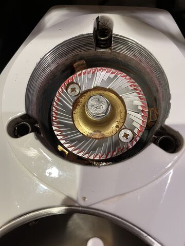

Szia,
köszönöm, akkor féktisztító, arra nem gondoltam (izopropil alkohollal próbáltam volna). Ilyen állapotban volt, nagyon régen nem használták, ajándékba kaptam, amiért nagyon hálás vagyok az előző tulajának
Előtte és utána képek, eddig jutottam. Az alsó késtartót nem feszegettem, hanem áthajtottam egy hosszabb csavart a meneteken, bár azt a hibát elkövettem, hogy csak 2 darabot használtam, mert ennyi volt itthon, de óvatos voltam. A GC-nál az elején nem tudtam levenni a felsőszűrő tartót, ott tanultam, hogy ez egy jó megoldás lehet. Itt a robbantott rajzot látva meg gondoltam a lemezkét nem nagyon nézegetem majd, ha esetleg picit benyomódna.
Látható, hogy mennyire olajsaras eredetileg, jelenleg így néz ki a csapágy és környéke, ennek fogok nekiesni, illetve a csapágytakaró lemezke is megy fürdeni a késtartó mellé.

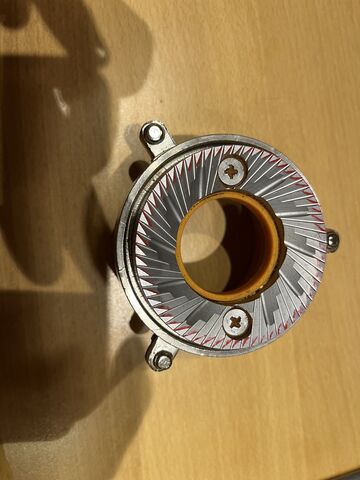

#138000
Megpróbáltam újra szétszedni, teljesen elsimogattam mindent, tök szépen forognak a csapágyak, a tengely is könnyen csúszik benne, látszólag minden jónak tűnik, de ugyan az van.
Nagy szemcseméretnél csak üresen tekerem, nem kezdi el őrölni a kávét, ha finomabbra rakom az meg már túl finom.
Legközelebb amikor összerakom, akkor meg van, hogy tök mindegy hova tekerem, nem állít semmit, szóval nem tudom.
Nagyobb szemcseméret kéne nekem, de ott meg csak üresbe tekerem, nem tudom miért, de a kávét nem kezdi el “bedarálni”. -

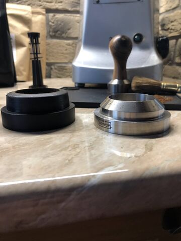

Nem ellened beszélek, csak hangosan gondolkodom. A 64mmes SSP késemen van 24 mikronos difi az egyik késben, a másikban meg 16 mikron. Ha jól matekoztam a dolgot akkor a két mínusz érték, azaz -16 és a másik -8 mikronja együtt tud okozni 24 mikronos difit a kések null pontjaihoz képest, a másik véglet meg a +16 a nullához képest, ilyemkor a +8 és +8 tud közelebb lenni. Tehát a két kés között ha beállítok az őrlőn 120 mikront pl, akkor nekem 104 és 144 mikron is lesz a valós mért távolság két kés között csak a kések miatt.
Ennek ellenére pazar presszókat iszom otthon és nem csak a sarki fűszeressel összehasonlítva.
Nem mondom, hogy nem lehet jogosultsága egy felszabályozásnak, de nem vagyok biztos benne, hogy annyit számítana 1-2 százados pontatlanság mint azt néha feltételezzük. -

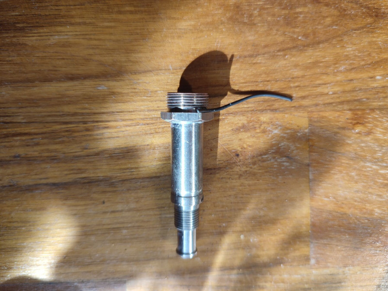

#128287
Köszi a közcsavart, sikerült végülis
A fűtőbetét sajnos nem cserélhető, ez alapján V3
Viszont, ha ezt az oldalt nézem: [link] , akkor a gőzcsöve és a szűrótartó kar V2-s@Soundon, köszi szépen, elteszem ezt is.
A korábban linkelt Hestore, viszont úgy tűnik jó lesz, van minden, ami kell és csomagpontra is szállítanak. -
