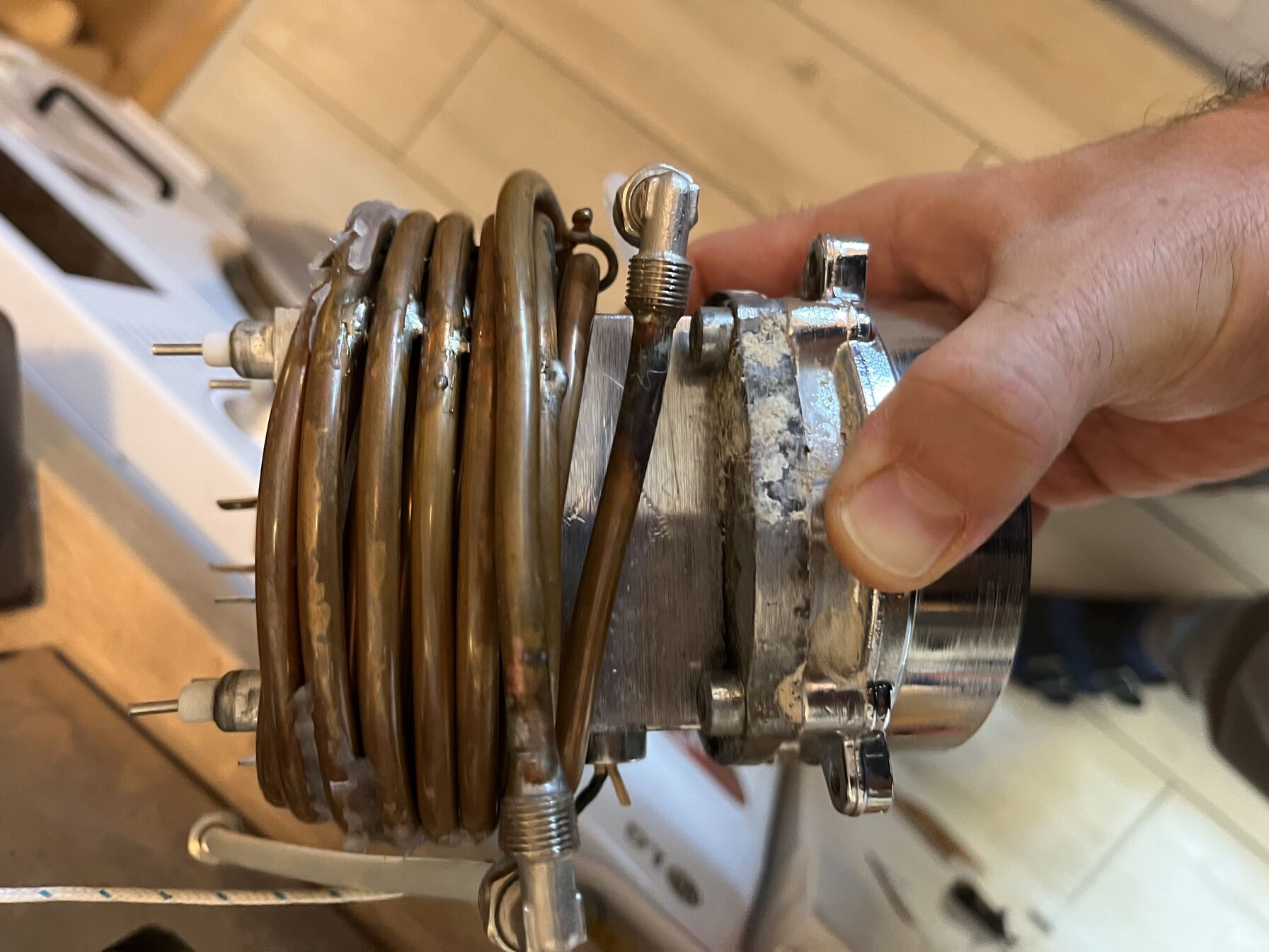

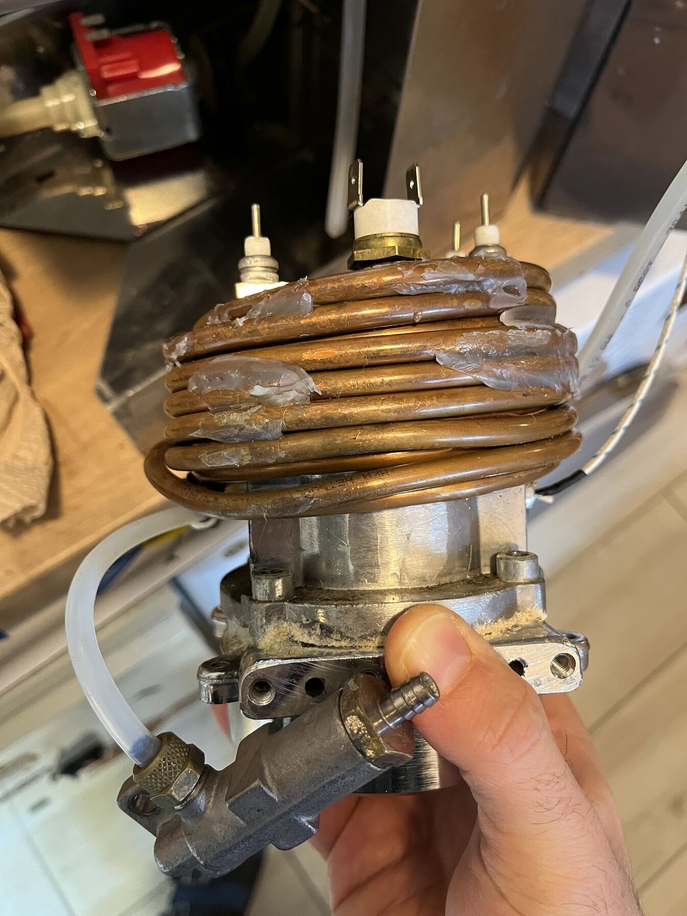

Egy kis segítséget szertetnék kérni azoktól, akiknek van / volt rézcső tuningos GC-je: szeretném szétkapni a bojlert, viszont a csőkígyót nem tudom lecsúsztatni róla, mert a bojler kiálló részeiben elakad. Így viszont nem férek hozzá a kazánt összetartó imbuszokhoz. Hogy tudnám mégis megcsinálni?
A rézcsövezést nem tudom ki csinálta. Annyit látok, hogy a csövek nincsenek egymáshoz forrasztva, csak valamilyen ragasztóval ("takonyágyú") összeragasztva.
Az apropót egy dugulás adja (a háromjáratúnál az egyik tömítés elkezdett szétjönni), ami miatt a gépet szét kellett szednem, és ha már szétkaptam, szívesen megnézném a bojler belsejét is, vélhetően kazántömítést se ártana cserélni.

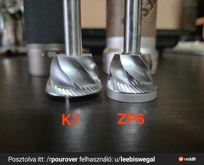

"De tény, hogy más lefolyást produkál egy 300 rpm-en és mást egy 1700-on őrőlt kv."
Már meg sem merem kérdezni, hogy miért.
Egyedül a nem homogén szemcseméret jutott eszembe, -

Amelyik daráló nem tud eszpresszóhoz passzoló szemcseméretet az számomra fűszerőrlő
Az más kérdés, hogy nekem 2 kávétípus létezik....a mokka és az espresso. Volt anno kávézóm ahol Mazzer daráló + Faema E91 Diplomat dolgozott és van most az itthoni Bialetti. Szóval a magam részéről meglepően látom a két kávétípustól eltérő hardveres költekezést. Ugyanakkor azt is elfogadom, hogy másoknak más az ízlése és a hobbija. -

#142017
könnyebb sokkal tekerni, ha filterre őrölsz. presszóra nehéz, akadhat, sokáig tart stb.
a kalibrációs dolgot nem értem, nem disszertálni akar senki őrlőből és általános tételeket alkotni, azt tudod összevetni, amit kapsz (illetve a legtöbb usernek nincs módja kalibráltatni az őrlőjét).
nagyon óvatosan mondom, hogy el lehet veszni a nagy kávéfizika és kávékémia elméletben, de közben meg ez egy gasztrohobbi. legyen finom, élvezd a készítési procedúrát. a kezdetekben bármi más, pláne a "mélyelmélet" abszolút félrevezető. szerintem.
(például ezen a ponton szerintem teljesen mindegy egy daráló fordulatszáma, tényleg. 6-9 bar nyomás mellett minden is befolyásolja a kávé ízét, de épp ezért egy-egy dolgot kiragadni is csalóka, mert az eredmény akkor is szórni fog a többi, nem kiragadott paraméter miatt)

Cathfaern
#142013
Köszi a részletes kifejtést!
Nagy általánosságban egyébként elmondható, hogy a kézi őrlő inkább nagyobb szemcseméretre ajánlott? Jellemzően filterre?Parci:
Azért írtam, hogy kalibrált eszközök esetén, mert nagy gyártási szórásnál tök értelmetlen összevetni bármit is.ktg3:
Köszi az infót! Akkor szerintem bevállalom őket.
danbenzin:
Persze.
Ez a fordulatszám kérdés is érdekes számomra. Van ahol azt olvasni, hogy a magas fordulat megégetheti a szemeket, más forrásnál meg azt látni, hogy magasabb fordulaton homogénabb a végeredmény. Akkor ezek szerint mindog kontextusában kell nézni a dolgot, és adott késprofil és adott konstrukció függvényében érdesmes a fordulatszámot vizsgálni? -
troszti

Cathfaern
#142013
Én most k-ultra/j-ultrát hajtok presszóra és mivel elég közel van a 0-hoz a presszó beállítás küzdök vele mint malac a jégen
, pedig nem érzem magam annyira gyengének. Most itt lehet számított egy kis bejáratás is, mert 1-2 klikkel feljebb már könnyebb tekerni, igaz most kisebb szemű med pörkölt etióp van bontva. -
Cathfaern
aleister
#142009
Mert az elektromosba kell motor, és a nagyobb kés drágább is (és nem lineárisan nő az ára). Illetve gyanítom kúpos késeket olcsóbb előállítani, mint a sík késeket.
Plusz végeredményben a kés profil nagyon sokat számít. Hiába csúcsszuper az őrlő, ha a késprofil mondjuk olaszos presszóra van belőve, de te filtert akarsz főzni, akkor egy műanyag házas 20k-ba kerülő Kingrinder P2 is jobb lesz (és ugyanaz fordítva is értelemszerűen, hiába veszel egy csúcs filter őrlőt, ha az nem tud elég finomra őrölni presszóhoz). És a konkrét profil többet számít annál is, mint hogy kúpos vagy sík a kés.
Szóval hiába kerül többe egy elektromos, mivel ott csomó plusz költség van, ezért összeségében lehet "kevesebb költség" ment bele abba, hogy tényleg jó legyen az őrlemény. Kézi őrlők meg (tipikusan) faék egyszerű szerkezetek, szóval ott majdnem minden fejlesztés és költség abba megy, hogy jó legyen az őrlemény.
A kés méret meg főleg nem számít, legalábbis otthoni felhasználásra semmiképp (ha nagy tételben kell őrölni, vagy számít, hogy minél gyorsabban tudj őrölni, akkor nagyobb kések előnyben vannak).
Jelenleg (továbbra is filterre, ahol én képben vagyok) az egyik legjobbra értékelt őrlő (az egyébként kézi hajtásos) Pietro, amiben 58mm-es (sík)kések vannak. És rendre jönnek a (felhasználói) értékelések, hogy ugyanott van (ha nem jobb), mint a 98 mm-es kések.Viszont azt hozzátenném, hogy presszóra mindig munkásabb kézzel őrölni, főleg ha egymás után többet is kell húzni. Szóval én 100% filter felhasználással teljesen jól elvagyok kézi őrlőkkel, de ha presszóznék rendszeresen, biztos nem kézit vennék.
aleister
#142009
miért lenne mindkettő "kalibrált"? mindkettő olyan, ahogy a gyárból kijött. és nem általánosan jobb egy kingrinder k6 egy tetszőleges 64 mm-es síktárcsásnál. de az előbbit megkapod 50e ft körüli pénzért, 64 mm-es meg használtan sem lesz ennyiért, újonnan meg simán a háromszorosa.

qvik27
#142007
Szingapúr esetében a gari és a vitás szituációk rendezésének a nehézsége, ami visszatart. Ez mégis csak egy random webshop.
Kézi vs elektromos téma...laikusként tök fura számomra, hogy egy kisebb átmérőjű, kúpos késes, hullámzó fordulatszámú kézi jobb minőséget produkál expresszóhoz, mint egy konstans pörgő, mondjuk 64 mm-es síktárcsás gép (feltételezve, hogy mindkettő kalibrált).
Mivel mindenki ezt mondja, biztos így van, csak nem értem, hogy a kedvezőbb műszaki paraméterek miatt miért ez a konklúzió. -
aleister
#142006
Többen is használjuk szerintem. Én most épp egy DF83v-vel szemezek. Arról többen több helyen elég jókat írnak. A CF64v nem a legjobban sikerült típus szerintem - ezzel kicsit bevásároltam", viszont az ára mára már igazodott az értékéhez kb.
Szingapúr nem egy putri hely (anno jobban megnéztem valamiért), viszont Kínában gyártatnak. Ha DF-et veszel, szerintem olyan országból célszerű, ahol rendesebb a minőségbiztosítás.
Daráló: azt én is megerősíthetem, hogy ár-érték viszonylatban a kéziket nem igazán lehet megverni. -
