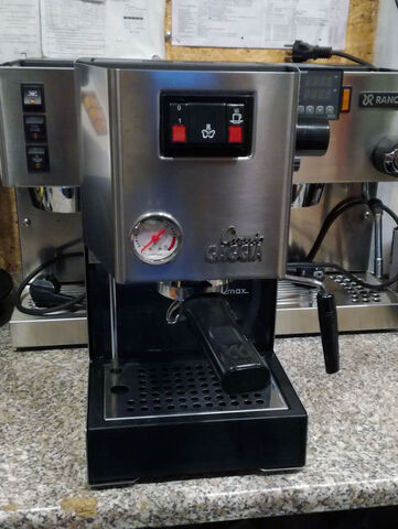

Milyen PID hőmérsékleten kísérletezzek szerintetek?Más:
Kedden visszatért a GC-m, PID+réznek hála újult erővel, csak 1 kávé főtt le így. Kereste is a kóstoló egy hasonló gép árát, utána gyorsan vissza is lépett a kezdeti lelkesedéstől az árát látva(pedig ha tudná miket lehetne még).![;]](//cdn.rios.hu/dl/s/v1.gif)

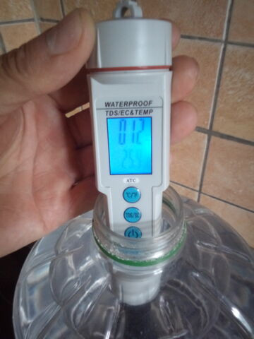

Ha van DM és van gyógyszertár a közelben, akkor csinàlj magadnak vizet:
12,9 g szódabikarbóna és 25 g keserűsó 500 g DM-es deszt. vízhez, ez lesz a pufferoldat, ami marha sokáig ( hónapokig ) elég, így ezt hűtőbe kell tartani. Ebből az oldatból 3,5 g 1 l DM-es deszt. vízhez.
