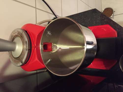

magát a tölcsért a gasztrónagykerből rendeltem (sztem ezt Te a munkahelyeden is be tudod szerezni
adagolótölcsér néven fut. lehet külföldről is rendelni, olcsóbb, de most nem szaroztam vele. itt 6000 volt + szállítás. leszedtem a forrasztott fogantyút meg a záró részt aztán dremellel kivágtam a megfelelő részeket, fúrtam, csiszoltam és ez lett a végeredmény.
én nem használom a fedőt, mivel úgyis minden esetben ecsettel megyek neki a bent maradónak, de ennek az átmérője 1 centivel nagyobb a gyári adagolónál, így ha a fedőt szeretnél rá, akkor a csavarokon fogod tudni ültetni. -
