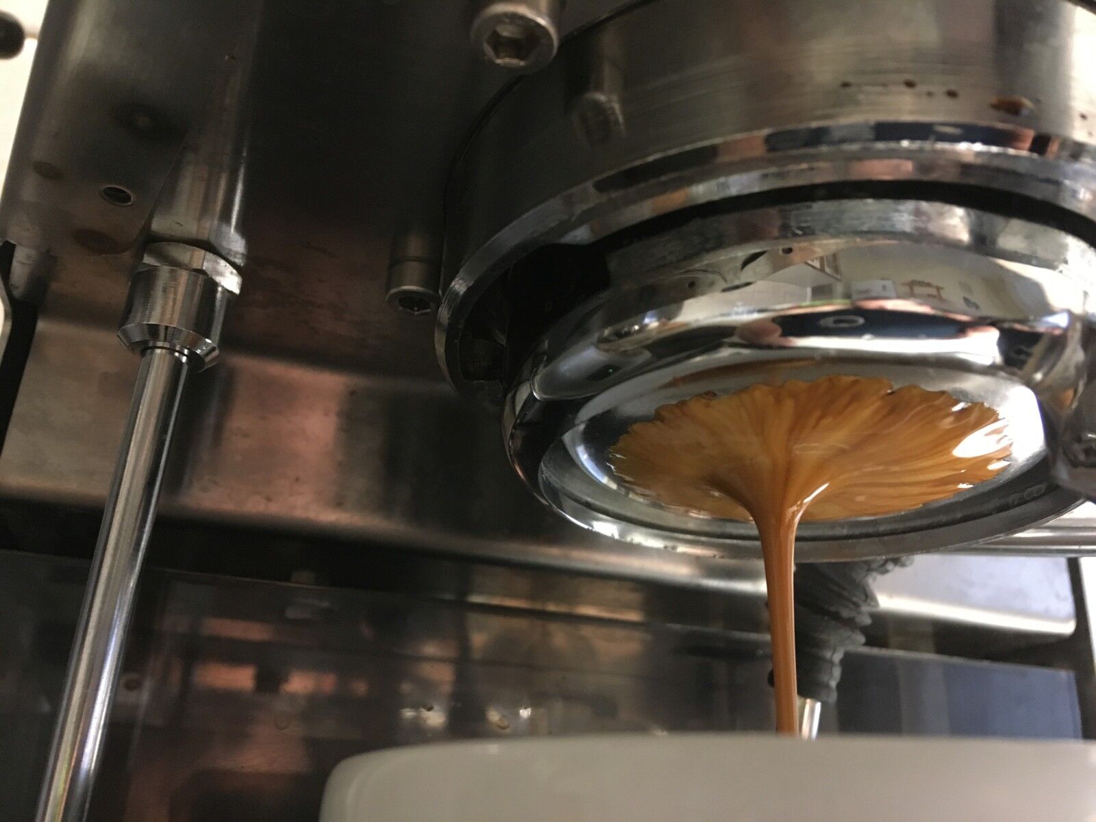

Szóval akkor röviden. Ünnepek előtt betáraztam pár Kapucziner kávét. A napokban bontottam a Kenya AA Top Baragwi Guama-t, amin már először is éreztem valami ismerős ízt. Most jöttem rá, hogy aszús szőlőszem (vagy bor). Nagyon adja.
Ja az arányok: 18,5 g kávéból 39g ital IMS 12-18g (24,5 mm magas) szűrőben. 10-15s előáztatás 1-2 baron, majd 6-7 barra lassan fel.

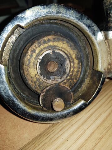

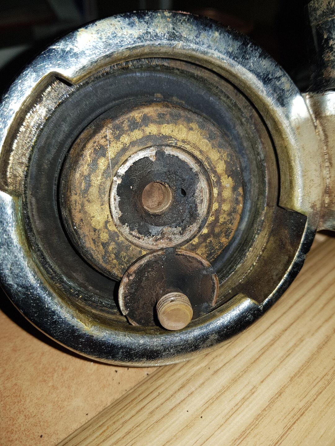

Tudom, hogy ezzel nem sokat segítek, de ezt a jövőre nézve szívleld meg. [link] Semmi értelme szétszedni egy őrlőt....
Nem szedtem még szét Graef őrlőt, de ez a rugó valami mikrokapcsolót működtethet, ami érzékeli, hogy pl. rajta van-e a babtartály, vagy a felső állítógyűrű, stb... mert olyankor nem engedi elindítani. -

Sziasztok. Már nem a legtökéletesebben darált ezért szétszedtem tisztitàs céljából a Graef őrlőmet. Megnéztem előtte néhány videót, de rugó kiesésről senki sem számolt be. Egy kb 1 cm es rugó kiesett amikor leszedtem azt a részét amit a 4 csavar tart. A rugónak fogalmam sincs hogy hol van a helye mert ott mindent átnéztem. De ha nélküle összerakom első ránézésre jó de a gép el sem indul. Tudna valaki segíteni mit csesztem el?

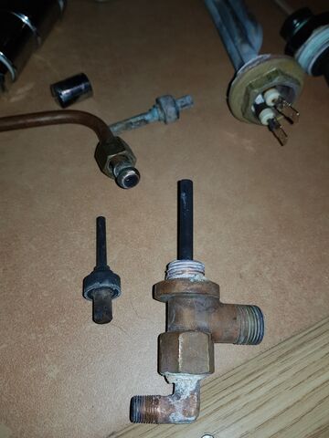

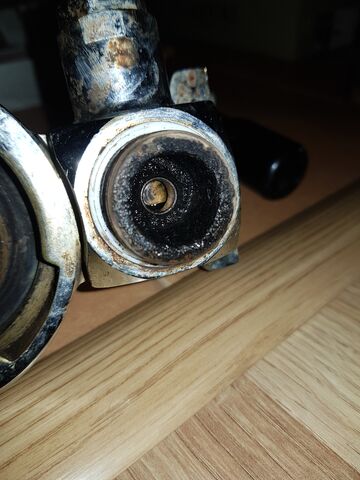

Egy ECM Mechanika felújításába kezdtem bele és a következő kérdéseim lennének:
- Szédszedtem a gépet és a csövekben, hőcserélőben és a fejben a réz alkatrészek felszíne el van feketedve.
Látott már valaki ilyet, mitől lehet, hogyan lehet eltávólítani, vagy nem jelent problémát, nem lesz mellékíze a
kávénak?
- A fejet úgy fest nem takarították, arról mivel lehet eltávolítani a kávélerakódást, lehet valamiben áztatni?Köszönöm válaszokat!
