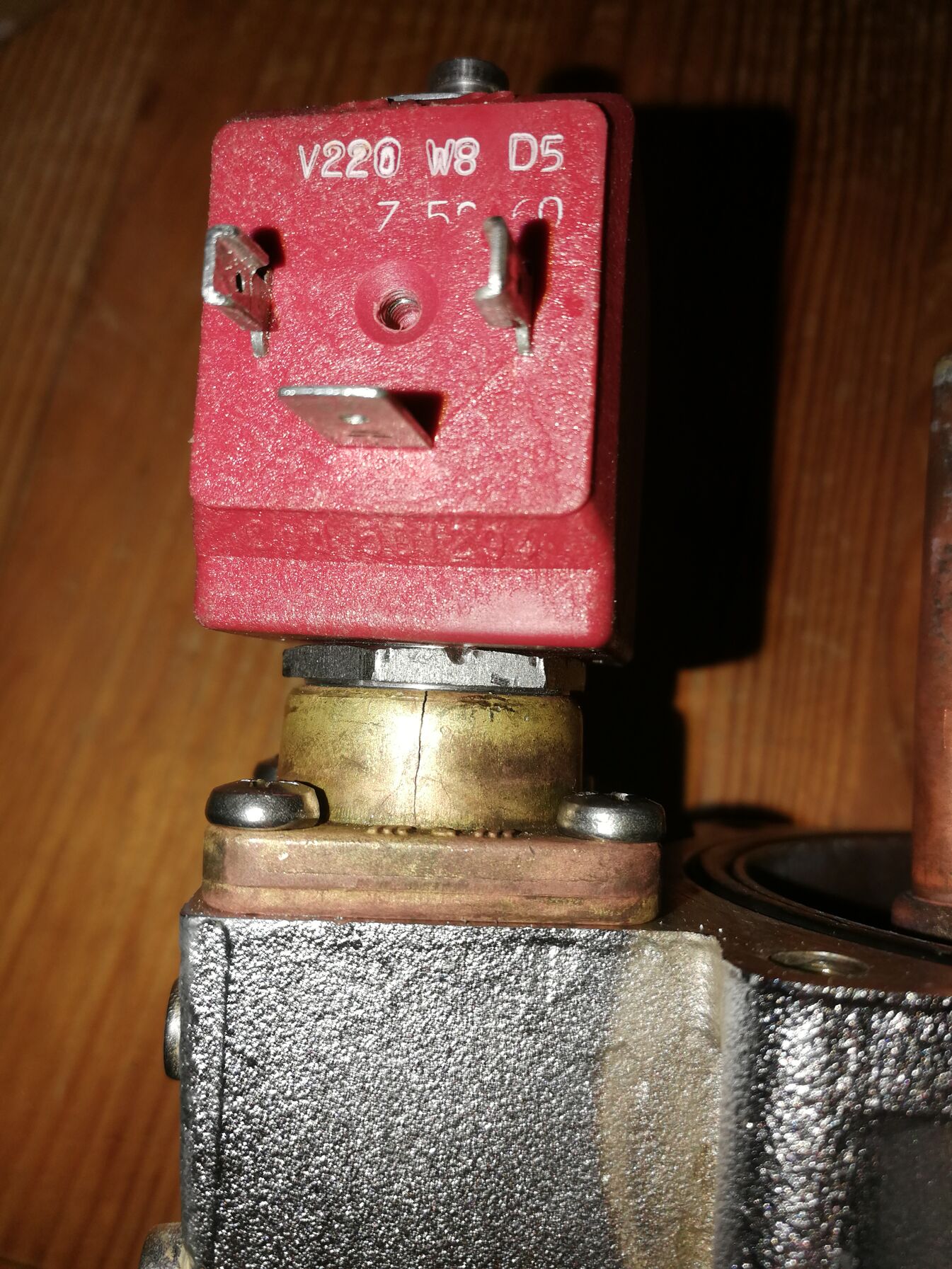

Esetleg valaki nem futott bele valahol egy eladó Rancilio Silviába?
Egyik ismerősöm venne egyet. Szóljatok légyszi, ha láttatok valahol.
Köszi. -
Glfwaas.sze
újonc
fragola.6035
#103516
Köszönöm a gyors választ!
A csatlakozás típusán kívül honnan tudhatom melyikre van szükségem? Mik a fontos paraméterek?
A jelenlegi mágnesszelepről ezeket tudtam leolvasni azon kívül, ami a képen is látszik:
83101ER15
BAR 14 15 ED100%
W8
Bocsánat ha ostoba a kérdésem, de nem értek az elektronikai részéhez.
Köszönöm!

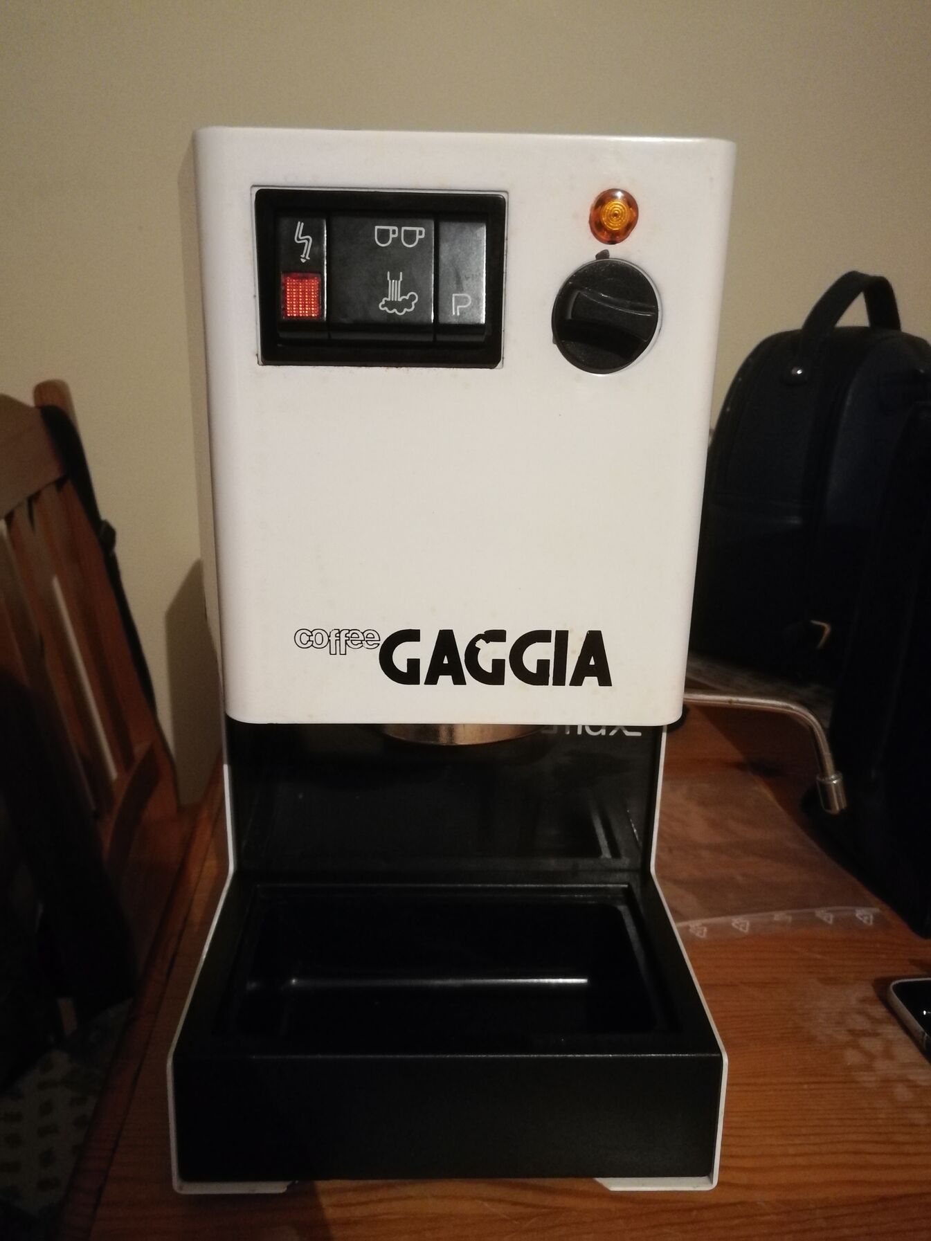

Sziasztok Nagytudású Fórumtársak!
Egy kis szakmai supportra lenne szükségem!
Nemrég megajándékoztam magam egy öreg fehér Gaggia Coffee-val,(aminek az elején van a gőzcsap), el is kezdtem szétszerelni, egyenként szétszerelni az alkatrészeket tisztításhoz, de észrevettem, hogy a 3 utas szelepet az előző tulaj túlfeszíthette, és több mikrorepedés van a szelepházon.
Egyelőre nem ereszt, és a mechanika működik, de ki tudja meddig..
Mivel nagyon régi a gép, alkatrész maximum bontásból érhető el. Ha szétmegy a szelepház, az egész gép kuka, vagy pótolható hasonló 3 járatúval? (AVXnél látt, hogy a Rancilio Silvia és valamelyik Lelit gépben is hasonló felfogatású van, az elektronikájukhoz viszont nem értek. Vagy bármilyen más megoldás, ha szétmegy ez a régi szelep?Másik kérdésem, a gőz termosztát is szétrohadt, cserélem egy GC gőztermosztátra, a menetbe bármilyen hőpaszta(?) használható a jobb hővezetéshez?
Bármilyen építő/nem annyira építő hozzászólást szívesen fogadok!

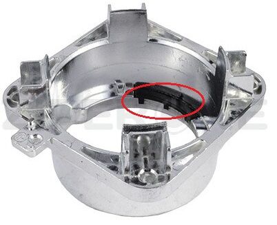

Sziasztok! DeLonghi kávéfőzőhöz keresem a képen látható kis műanyag alkatrészt (ez tartja a kar fülét). A legtöbb olcsóbb nagyomású karos DeLonghi-ban ez van (nagyjából EC145-től EC460-ig). Ha van valakinél otthon kallodó ilyen hibás / kiértékelt gép, ne tartsa magában.
