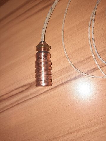

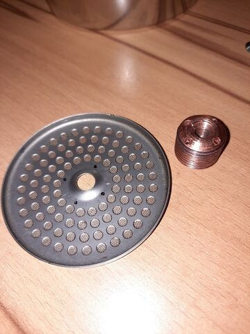

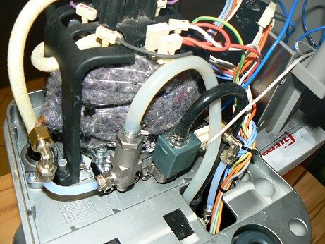

Nekem volt régen egy gyerek gaggiám amit megrézcsöveztem.Nagyjából úgy,ahogy Tomi_Sci írta.Nem volt egy kellemes meló.
A tágulásit meg úgy csináltam meg,hogy a pumpára egy T idom egyik ágára csináltam egy rugós dugattyús tágulásit,és fejjel lefelé lógatva állt.
Az általad említett előmelegítő termoblokk nem jó megoldás.A rézkígyó a legjobb.
A rezet Fragolától kérdezd,Ő használ erre a célra CuZn37 anyagot.Bár szerintem a 2-3% ólomtartalmú általános sárgaréz is jó kell hogy legyen,mert szerintem 100% hogy pl a felsőszűrő tartó is ilyenből készűl.Valaki cáfolja meg ha nem így van.
Én itt tirpákiában eddig még nem tudtam ilyet szerezni.Vörösrézből akartam önteni kazánt egy mesterrel,de az első kudarc után elhajtott hogy Ő már öreg az ilyenekhez,keressek mást. -

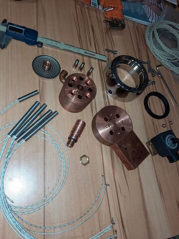

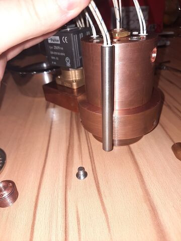

hogyaza
Távlati tervem az,hogy minden eszközből amire szükségem lehet, készítek magamnak egy személyre szabott verziót.SK.
hogyaza
zolnagy
#100147
+Toobee

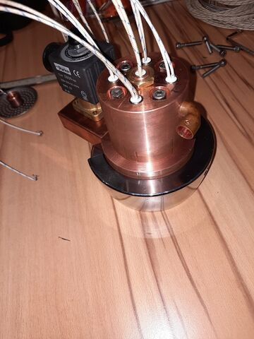

"Ha az én rézbojleres GCm az űrgaggia, akkor ez mi? Csillagromboló?"
A Te GC-d már bizonyított,ez meg még egy szar kávét sem adott.Még csak éppen egy manifesztálódott ötlet.Még a konstrukciós hibákról sincs fogalama sem.
A célom az volt,hogy csináljak egy olyan gépet,ami mellőzi más gépek gyengeségeit amennyire lehet.Gyorsaság,hőstabilitás vízterítés terén jobb legyen.Meg mindezt magamnak csináljam meg.Persze már rögtön az elején elvéreztem,csak külső segítséggel tudtam továbblépni.
"Miben más technikailag, mint az eredeti? Ez a rotos gépben lesz?"
Ez az eredeti.Semmi köze a Gaggiához ha arra gondolsz.Egy egy Cimbali fejharangba épített gyakorlatilag termoblokk.Szerintem ahhoz áll közelebb,mert nincs benne víztér,csak vízjáratok.Az oldalán az a vízbevezető,ami elé még kerül 10mm-es rézcsövezés.Ahogy belép a víz a testbe,ez a trapéz menetes hüvely
vezeti a vizet.Ebben van egy 160 wattos patron.Ennek (is) kellene biztosítania(meg a több mint 3.5 kilós meleg réztömbnek is),hogy a beömlő,már a rézcső által előmelegített vizet akár nagyobb mennyiségben és folyamatosan is a beállított hőfokon tartsa.
A vízterítését én kényszerített vízterítésnek neveztem el.A felsőszűrős képen láthatod a négy fekete pöttyöt.Azokra érkezik a négy kis furatból,kb 45 fokos szögből a víz a mellette látható kis csavar/karmantyú vagy nem tudom hogy kellene nevezniből.Ez (hacsak át nem lyukasztja a lemezt a vízsugár
)horizontálisan telíti a vizet a fej és a felsőszűrő közötti 0.5 mm-es térben.Onnan meg kényszerűen a pogácsára,reményem szerint egyenletesen.Ha mégsem válna be,úgy terveztem,hogy át lehessen alakítani e61-esre a vízterítést.
A nagy patronok (4db) 315wattosak,amik a felsőszűrő fölött 8 mm-el érnek le a zsákfuratba.Még nincs meg hogyan építek köré kasztnit,de az idén már biztosan nem fog nekem kávét főzni.

zolnagy
hogyaza
#100145
Amindenit!
Tudnál többet írni róla?
Mi volt a cél az új fejjel?
Azt látom, hogy eléggé eltér az eredetitől. A bojler oldalán az a vízbevezető cső?
Jól látom, hogy a szélén 4db hosszú fűtőpatron van, ami a fejet is fűti, és középen egy rövidebb? Mekkora bojler űrtartalma? -
