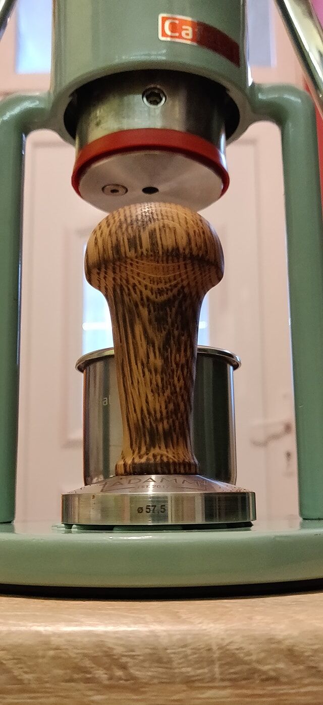

WarLock07222
RetepNyaraB
#103807
Legrosszabb esetben küldözgetjük oda-vissza egymásnak a talpat és majd lett volna belőle tamper előbb vagy utóbb. Nem túl jól definiált mérettel rendelkezik a Robot kosara, felül 57.9mm és lefelé szűkül. Van, aki azt állította, hogy az 57.5 esélytelen, hogy belemenjen, ezért is merült fel az 57.4-essel a próba. Mivel volt elérhető távolságban (15 perc) termék, amit bele lehetett illeszteni a kosárba szerintem ez volt a kézenfekvő. Lehet, hogy éppen a 0.05mm pontatlanság, ami ezekben benne van, nekem kedvezett és kifogtam egy 57.45-öst, ami tökéletesen passzol a kosaramba. Ha ez nem passzolt volna, akkor jöhetett volna a "matekozás", hogy vajon 57.35-öt vagy 57.4-et kérjek Ádámtól, hogy jó is legyen.
WarLock07222
#103805
Ennyi erővel Tadammtól rendelhetted volna és rád szabja
