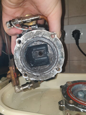

Nekem rézbojlerem van, ezért csiszoltam le a fejről a víztérben a még itt-ott jelenlévő krómot, hogy mindenhol réz legyen. Alubojlernél ez nem jó, ott az a jó, ha sértetlen a krómozás.

mézespálinka: a kazán alsó rész a fejegység.

Az én régebbi, használt, lelakott, de újraezüstözött fejegységem 1,5éve kb 1év DM+20/40es v "dizájner" víz után pontosan ugyan így nézett ki.
ezzel kapcsolatban pár dolog amit eddig tapasztaltam:
-sokan nem nézik a PHt keverés után ami pedig fontos lenne hogy ne induljanak be kedvezőtlen folyamatok
-sokan nem oldják fel 80C fokos vízben a sókat mielőtt az gépbe kerül ami meg a lerakódásokat okozhatja
-a harmadik pedig hogy a Gaggia valamiért nem fektet energiát abba, hogy a fejegység ezen belső felének öntési nyomait ( hogy az alubojlerről ne is beszéljek) szerkezetét megfelelően megmunkálja, eldolgozza, CNCvel felmarja, felcsiszolja stb, így a réz anyagában levő kapilláris vezetékek szabad utat kapnak ide a víztérbe és itt izzadják ki az anyag szennyeződéseit ezzel ledobva a rajta levő gyári krómot ami egyre jobban leoldódik és oxidálódik amit egy elcseszett víz még jobban elősegít legyen az BWT kancsó, Oscar párna, sima RO, sózott DM vagy bármi.Ezért volt hogy a Fragola féle rézbojler (aminek a belseje is meg van munkálva, szépen el van dolgozva, esztergálva) ugyan ekkor tökéletes állapotban maradt.
És ugyan ezt az okot szüntette meg sz.zs is aki Dremel-el felcsiszolta rézig a fejegységet és mindenféle víz használata után is szépen találta azt.

Segítséget szeretnék kérni. Nem kicsit estem kétségbe.
Van egy Gaggia Classicom. 1.5 éve lett tuningolva, plusz új kazán beszerelve. Azóta CSAK és KIZÁRÓLAG RO víz, (hetente ellenőrizve 16 tds, 0gh ,0kh ) keverve eszerint[ (1.)/L]A buffer és mg oldatot ezredgrammos mérleggel mérve.
Csapvizet soha nem látott, citromsavat stb sem. Azóta kb. 2db tejhab lett készítve.
Az alábbi képek fogadtak....
(L:https://prohardver.hu/dl/upc/2021-02/08/84403_eby57wsfle4fjkxe_20210208_132530.jpg)
(/L) (L:https://prohardver.hu/dl/upc/2021-02/08/84403_jqpyyeul9pzlpqcm_20210208_132511.jpg)
(/L)
Mennyire sz***k be? (nem is az "egészség"-ről van szó, hanem inkább a gépem állapotáról
)(/L) -
