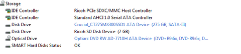

Amugy pozitiv meglepetes, azt hittem a kartyaolvaso (RIcoh) USB-n kommunikal, de 2 hw info progi szerint is PCIE-s...

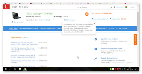

Ha x220 mint a képen volt akkor megnyugodhatsz abban csak 768p volt.
