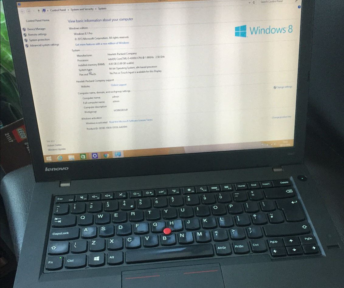

donjohnson
#91354
Köszönöm! Sejtettem, hogy valami nem kerek
