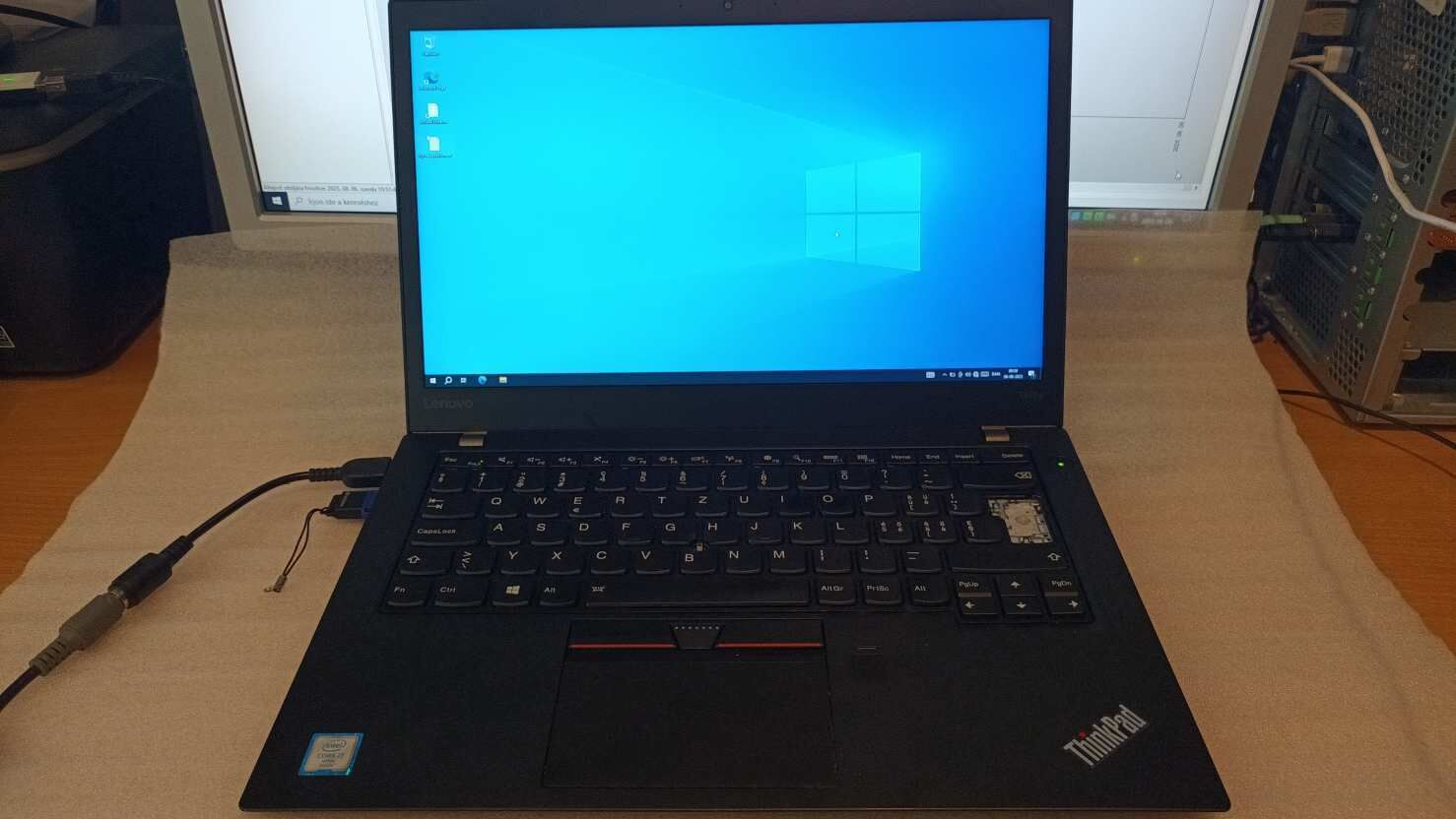

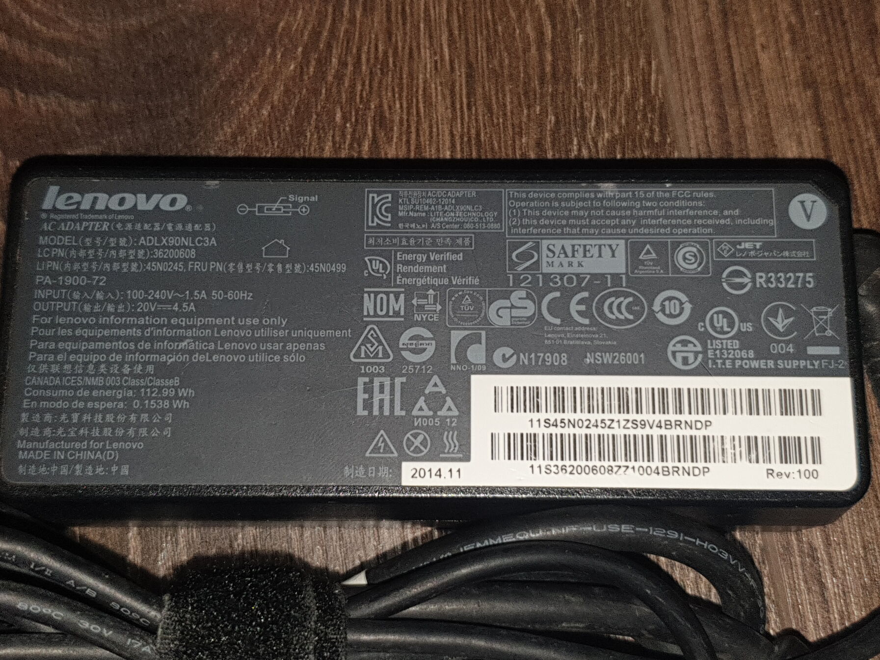

L570-nél random leállások, utána mindenkor villog a Power zöld ledje, a Windows mégis javítani akar következő induláskor. Hosszú tárolás után az elején csinálta párszor, majd folyamatos üzem, de most több órás használat után is jön kifele rajta a down ragya. Terhelésfüggőnek is tűnik, máskor nem. Többedszeri próbálkozásra van, hogy bekapcs után pár másodpercig jut csak. Pihentetés után hosszabb üzemek is előfordulnak. Lehet újra stabil?
totron
donjohnson #126928 üzenetére
570-et kerekkel töltök, minden oké.
azbest
Tikakukac #126929 üzenetére
nem csak a valós fogyasztás számít, hanem valsz az is, hogy mekkorának hiszi a töltőt és ha kevés, akkorprocit belassít és vagy a töltést is letilthatja. Azért, hogy biztosan elég legyen mindenre az állítólagos bejövő.
Dc töltővel talán nem írja ki a win, type-c töltősöknél már a win is sír konkrétan a gyenge töltőnél. Esetleg bootolás közben a bios lehet figyelmeztet, ha nem jó a töltő. (legalábbis dellnél így volt múltkor, ahogy egy kollegina összecserélte a töltőket)Anno t430-nál úgy emlékszem, hogy a 4 magos procinál konkrétan letiltotta a töltést, ha 65w-ost dugtunk rá. Persze ez újabb gép. De 2 akku töltésének is kell watt.
TaaT
totron
Tikakukac #126925 üzenetére
470-et simán adnak 60Wattos töltikével.
Más. Az megvan, mikor van egy NOS, csak időnként elővett TP, aminek kijelzőjébe a Nagy Megvigyázás keretében sikerül whitepointot rakni...?
Saját kezűleg. Nehéz elkülöníteni, hogy user error vagy hímestojás korszak, de vállalom a saját részt is.
TaaT
FoxiestFox #126920 üzenetére
Innen nekem is úgy tűnik.
Tikakukac: Az lesz, be is viszem a melóhelyre és merítem lefele.
Reggie0: Igen, elkezdem használni és meglátjuk mit bír. Az volt a fura először hogy feldugtam töltőre (saját, nem kaptam hozzá), és jó meleg lett a töltő tégla. Gondoltam hogy ez nem csak maga gép lesz hanem az akkumulátor is vesz fel valamennyit. Aztán persze néztem az akkumulátor töltöttségét a windowsban, és ott is emelkedtek a számok.

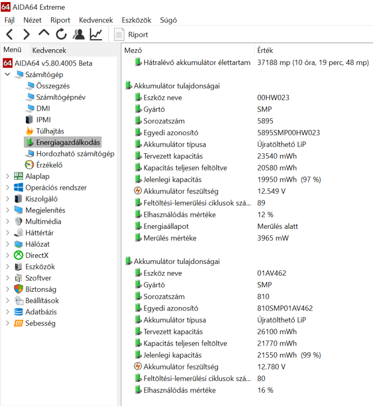

TaaT
Vettem egy használt Thinkpad T470S notebookot, amire azt mondta az eladó hogy rossz az akkumulátor benne. Vagyis ezt írta: "Az AIDA 81%-osnak látja az akkut de nem veszi fel a töltést."
Ehhez képest úgy néz ki mintha venné a töltést, és nálam ezt írja az Aida:
E szerint jónak tűnnek az akkumulátorok benne?

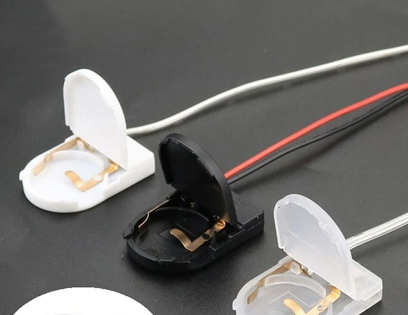

SteveAd #126899 üzenetére
Jó kérdés. Nem tudom thinkpadeknél ez hogy van. De a cmos elem könnyen pótolható.
Egyébként ha a gépben van elég hely, akkor lehet kapni kis cmos emel tartót is, csak sok gépnék az már túl nagy méretű. Minipécé mellé már olyat vettem, hogy ne kelljen forrasztgatni Bár lehet a csatlakozó dugót egyszer arra is rá kell krimpelni, mert különböző lehet más gépeknél.
A gyári sárga csomag gondolom egy nagyobb méretű hőzsugorcső rámelegítve a forrasztott elemre.Új (nem thinkpad) gépnél találkoztam már olyannanl, hogy nincs cmos elem, aztán persze hogy meríti a gépet. Ha meg teljesen lemerül állásában, még az időt is elfelejti.
Tubi2
Nem tudom, de inkább a CMOS elem használódjon, mint a pótolhatatlan gyári akku.
Én venni szoktam CR2032-őt és simán ráforrasztom a kábelt. Nem ajánlott módszer, mert a cella elvileg nem szereti, illetve az olcsóbbak szét szoktak folyni, robbanni miközben melegítem. A Vartát ajánlom.
