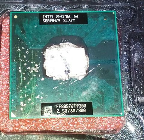

Hali.
Adott egy T61. Venti megszorult és ha már szétszedtem, próbáltam kicsit tuningolni.
1, processzort cseréltem a jelenlegi T7300-ról T9300-ra.
A gép semmit nem csinál, meg se próbál elindulni.
Processzor hiba (elvileg új) vagy BIOS frissítés kell?

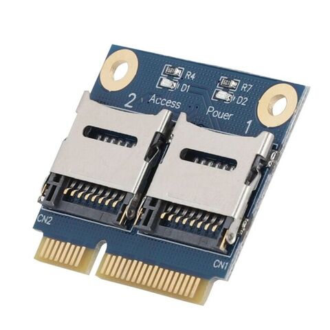

2, betettem egy ilyen PCI to TF kártyát, két 32 GB-os kártyával.
A gép nem látja, megpróbált illesztő szoftvert keresni, de feladta.
Eszközkezelőben két sor van felkiáltójellel: PCI egyszerű kommunikációs vezérlő és PCI soros port, mindkettő" nincsenek illesztőprogramok telepítve" hibával.Mit tudok tenni?

Felkeltetted az érdeklődésemet a mikro SD PCI-e kártyával. A többi lehetőség nemigen érdekel, antenna nincs.
Ilyet találtam. Ha egy ilyen kártyát beleteszek, akkor mondjuk 2x32 GB kártyával bővíthetném a tárhelyet. Ehhez gondolom valami driver kell és két új meghajtóként jelenik meg a Windowsban?
Üdv Laci.ui. A T9300-as proci úton van Kínából, majd egyszerre fogom a bővítéseket megcsinálni (proci, WiFi, esetleg ez a PCI-e kártya). A memóriát simán kicseréltem 2x2 Gb-ra, azzal nem volt gond. Gondolom kell majd drivereket vadásznom, hogy minden menjen rendesen. Ha minden sikerül megy bele egy 64Gb-os SSD is a rendszernek. Jelentkezem, ha gondom van

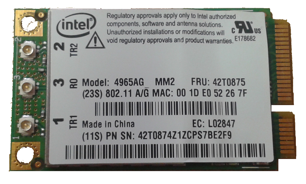

2, Jelenleg 4965 WiFi kártya van benne
cserélném 7260HMW-re
Az új kártyán csak 2 antenna csatlakozó van a régin 3. Melyiket hova dugjam?

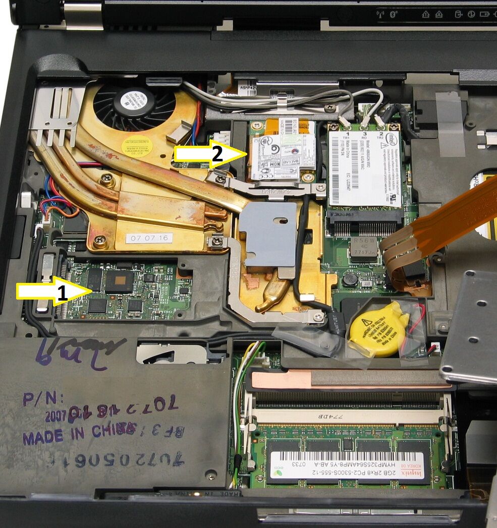

Milyen drivert kell feltenni Win7-hez, hogy menjen a kártya rendesen?3, A képen 1-el jelölt helyre mit lehet betenni?
4, A képen 2-vel jelölt az micsoda?Köszi a segítséget előre is

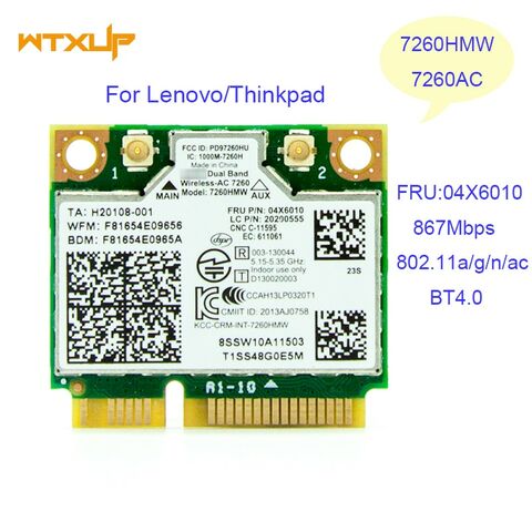

Ha egy T61-be beteszek egy ilyen kártyát "Intel Dual Band Wireless-AC 7260HMW 867Mbps WiFi Bluetooth 802.11ac PCIe Card", akkor menni fog a BT is (eddig úgy néz ki, hogy nincs benne BT) ? -

donjohnson #99545 üzenetére
Semmi nincs.
Csak a bekapcsolt lámpa világít és felpörög a HDD.
Képernyő sötét a HW teszt se indul, semmi nem történik csak tápfeszültség van.
Köszi, akkor megy vissza az eladónak a proci.Ha már itt tartunk A T61 tudna kezelni T9550-es procit? Bios meg minden buhera nélkül menne benne?
PLaci58
donjohnson #99541 üzenetére
Én se értem, hacsak nem ezzel jelezte valaki, hogy rossz a proci.
Én is meglepődtem, amikor megjött a proci és kibontottam a levelet.
Szóval akkor simán, bios frissítés nélkül be kéne indulnia a gépnek a procicsere után?
Az eladónak jeleztem, hogy nem működik és bios frissítésre kérdezett, hogy volt-e. -

Adott egy Lenovo T61.
Processzort cseréltem T7300-ról T9300-ra. Csere után nem indul, nem csinál semmit, venti sem indul.
Visszatettem a régi procit és minden megy rendesen.
A neten úgy találtam, hogy menni kéne bios frissítés nélkül is, csak hűtési hibát jelez. Ez nem indul.
Proci rossz vagy van valami ötletetek rá?Az eladó egyből a bios frissítésre kérdezett rá.
A procin van egy elég mély karcolás (a pöttyök a pasztától kenődtek rá):
