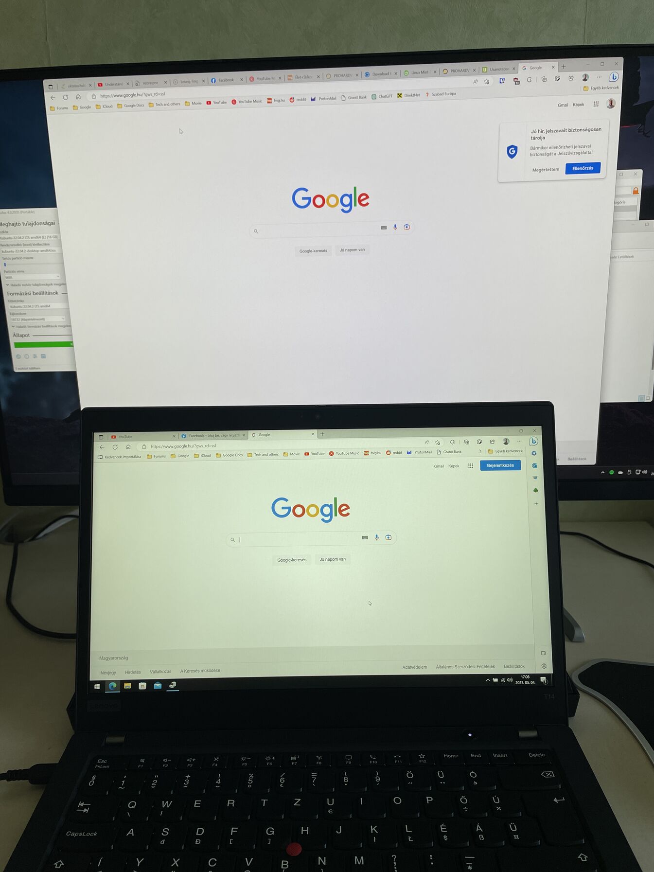

Most vettem újonnan egy T14 gen2-t. Innolux panel van benne, de olyan sárga, mint egy New York-i taxi
Megfűszerezve egy kis zölddel. Nem igen tudom finomhangolni.
Van amit nem veszek észre és azért ennyire szar, vagy ez ilyen? Szemkímélő mód nincs bekapcsolva.
Szerintem visszaküldöm 14 naposba, mert ez így egy vicc.
Számítottam arra, hogy oké, alap 45% NTSC panel, de erre azért nem... -

Üdv mindenkinek!
Lenne egy nagy megoldandó helyzet, én kifogytam az ötletekből.
Adott egy T14 gen 2 (intel)
Innox panel van benne, de a panelnak van egy alap sárgás árnyalata, ami (nekem) elég zavaró.Itt a kép. Eizo monitor test, fehér háttér. Bal oldalt thinkpad, jobb oldalt egy régi HP probook kijelzője. Bár a kép nem adja vissza teljesen jól, de azért kivehető:
A T14 gyártási ideje 2021-12-21, szóval öregnek aligha nevezhető. Kicsit amúgy olyan is, mint ha a max fényerő se teljesen menne neki.
Frissítettem BIOS-t, de még Windowson kívül is ilyen árnyalat fogad (pl BIOS-ban elvileg a GUIS fehér felületén ki kéne sütnie a szemem, de ott meg rohadt szürke az egész fehér), de Windows bejelentkezési képernyő előtt mint ha egy nagyon rövid pillanatra sokkal erősebb lenne a fényerő, majd visszaáll.
Mi a túró lehet?
Volt már pár T14 előtte, alap panelekkel is, de egyik se volt ilyen. -

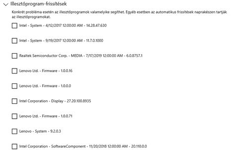

Sikerült megoldani a problémát.
Azt vettem észre a vantage előzményekből, hogy az az audio drivert nem frissítette/telepítette fel. Így valószínű, hogy a Windows a telepítésekor saját maga által letöltött driverért használta, a vantage meg nem nyúlt hozzá már úgy látta eleve up-to-date.Lenovo honlapjáról letöltöttem az audio drivert, feltelepítettem külön és így már rendben van.
Újabb pont: ne bízz a WU driverekben. -

Lenne egy szoftveres (szerintem) problémám egy T490-el.
Ha mondjuk nézünk rajta egy videót, megállítjuk kb 5-10 másodpercig, majd folytatjuk a lejátszást, kb 1, max 2 másodpercig nincs hangja a videónak. Ez minden egyes szüneteltetésnél így van, lejátszótól függetlenül.
Utána semmi probléma a hanggal.
Arra gyanakszom, hogy valamiért túl hamar megy alvóba a "hangkártya" és valami energiagazdálkodási gebasz lesz (de erre sehol nem találtam beállítási lehetőséget). Főként azért, mert gyártótól és típustól függően többen panaszkodtak ilyen jelenségre bizonyos Realtek hangchipek esetén.
Találkozott már valaki ezzel a jelenséggel? Mi rá a megoldást thinkpadek esetén?Windows 10 Pro legfrissebb, driverek is szintúgy vantage által frissen tartva.
Valamint a WU ajánl itt fel választható driver frissítéseket (vantege szerint minden up-to-date), van ami elég réginek tűnik. Nem nagyon merem feltenni őket, nem túlságosan bízom a Microsoftban ha driverekről van szó -
