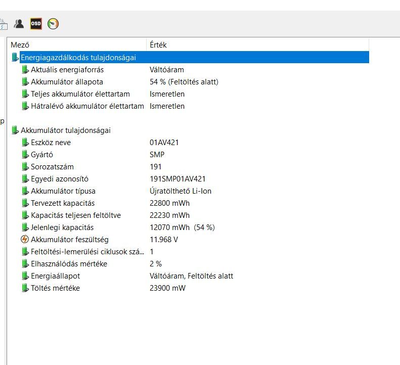

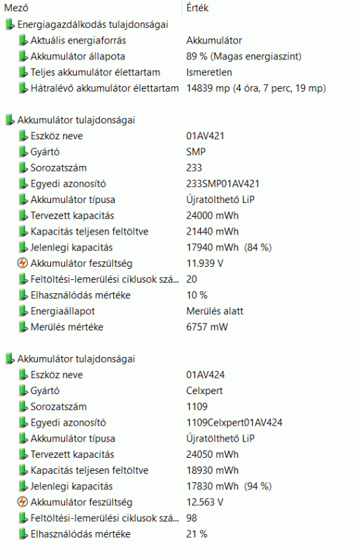

Megjöttek a laptopszakis akkuk.
Egyelőre csak a belsőt tettem be, fel akarom tölteni teljesen.
Az már most tiszta, hogy ez is valami kínai kamu, hiába megy saját márka alatt.
Sokat se várok el tőle, mert mikor beraktam azt írta 80%, aztán ahogy felállt teljesen a win már csak 56%-ra írta, nem hittem a szememnek, úgy merült mint a Titanic
Csináltam képet (egyelőre csak a belsőről, nemsokára majd a külsőről is fogok).Aida nem annyira bőbeszédű:
Vantage már annál inkább.

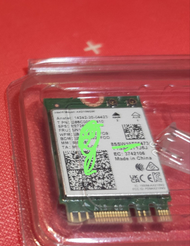

Keresgéltem a fórumban, de sajnos nem találtam a kérdésemre választ. Tehát kérdezném: az aprókon felbukkanó t14-esekről (gen 1) hogyan lehet megállapítani, hogy hány nites kijelzővel van szerelve? Elsősorban amd-s gép kijelző beazonosításához kellene segítség!Kőszöszöm a segítséget!
Jah várj, kevertem a BE200-al.
Annak kellene mennie.
Itt a driver -
