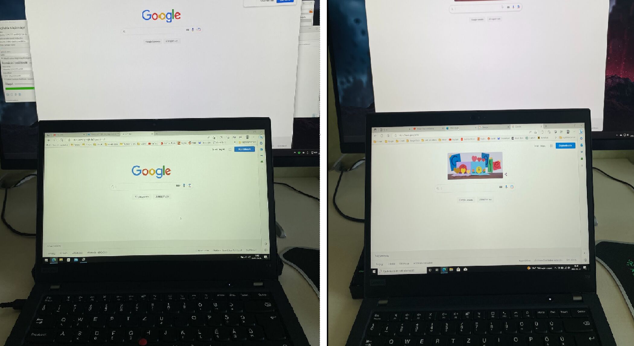

Az jó, hogy megfelel. A probléma, hogy azt állítottad be referenciának, és hozzá képest lett kijelentve, hogy a noti kijelzője "egy vicc". Amikor nyilván a túl kék kijelzőhöz automatikusan beállt kamera fehéregyensúllyal fotózva nyilván a túl kék kijelző fehér lesz, a normális színvilágú kijelző meg sárgászöld.
"Itt most főként a noti kijelző előtte/utána állapot a lényeg."
Semmi nem fog addig kiderülni, míg valamelyik nincs műszerrel beállítva.

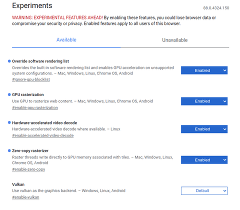

Én ezt úgy kerültem ki, hogy chromium-ból használtam melletet egy olyan buildet, amibe bepeccselték a hardveres gyorsítást. És környezeti változóban pedig megadtam a google fiókomhoz létrehozott api kulcsokat, így a google szolgáltatások többé kevésbé működtek - leginkább a könyvjelző szinkron, amit hiányoltam a csupasz chromiumból.
De most már nem kell kettővel szórakoznom párhuzamosan, csak a szokásos flagjeim kellenek, más mágia nem kell
Ja amúgy az egy dolog, hogy sok procit evett. DE mivel 4k@30Hz kijelzőt használok általában, úgy még jobban meg van terhelve a nyomi gpu és hw dekódolás nélkül egyenletlenebbek a videók, míg hardveresen szép simán mennek.
Mondjuk firefox lehet tud h264ify-vel gyorsítást linuxon is, csak mostanában nem azt használom.
A vulcan-t viszont nem szabad bekapcsolni a flageknél, mert attól a videók helyén fehér kép lesz. Na nem mintha tudna vulkánt
