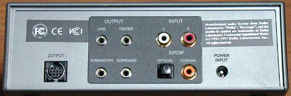

Úgy kaptam a hangfalakat, sajnos semmilyen kábel nem volt hozzá.
bnorci71
MasterMark
#48793
ilyen kábelt nem kel keresnie mert a hangfaloz járt a dobozába ez a soktüskés az egyik vége a másik 3,5mm-es jack ami mehet a hangkártyába vagy bármibe ami analóg jelet ad ki magából
vagy igen lehet RCA-jack kábelt használni a tegnap linkelt decóderekhezvagy 15éve hallgatom a Genius HT 5.1-t

Ez volt a kérdés, vagy a kérés, erre válaszoltam. Ha jó neki az RCA, akkor úgyis azt fogja használni, mert lényegesen egyszerűbb, minden tekintetben.

De ott van az RCA bemenet, használja azt... Felesleges ilyen kábelt keresgetni.
Az a din csatlakozó amúgy sem ehhez van, hanem dekóderhez.szerk: Azzal az alsó képpel is mit akarsz megoldani neki? Ott vannak az RCA bemenetek...

Tényleg van ilyen kábel, de hogy hol lehet beszerezni, az más kérdés. Sajnos arról fogalmam sincs.
Ha van kedved keresgélni, akkor a csatlakozó neve DIN csatlakozó, annyi PIN-es, ahány tüske belemegy, vagyis, ahány lyuk van rajta.szerk: Esetleg ez még segíthet. Kis kézügyességgel önállóan megoldható
Meg persze egy forrasztópáka segítségével. -
cinemazealot
A hangfal hátulján lévő felirat félrevezető, mert olyan, hogy AC-3 csatlakozó/jel, nincs. AC-3 kódolás van, de az csak digitális tartalomra alkalmazható. Neked most a hangfal bemeneteit kell nézned, amik jól láthatóan RCA csatlakozósak, ide kell bedugni a 6 db analóg audio jelet, ami a hangkártya 3 db sztereó jack aljazatából nyerhető ki. Erre mondta Patice, hogy Neked 3 db "sztereó jack - dupla RCA" kábelre lesz szükséged, de ezt túl nagy távolságra ne akard kihúzni, mert sokat veszít majd a minőségéből.
A hangfal kimenetét meg ne nézd, mert azok csak az 5 db perem hangszórónak vannak fenntartva.

Az a Genius 5.1 analóg jelet tud csak fogadni.
PC-ken szokott lenni 5.1 analóg hangkimenet, bár elég ratyi minőségű.
A kettő összekötésére (kis)jack - 2 RCA kábelből kell 3 db (kábelenként két csatorna). Csak kérdés, hogy milyen hosszú kellene belőle. 2 méter fölött nem ajánlom.

Remélem jó helyre írok, előre is köszi a segítséget!
Pár hete kaptam egy Genius 5.1-es hangfal rendszert, amit szeretnék egy másik helyiségben lévő pc-re rákötni. Azt javasolták házimozisok, hogy szerezzek egy AC 3 5.1-es kábelt (nem biztos, hogy így írják
, amivel ez megoldható lenne, de sem online, sem offline nem jártam szerencsével.Esetleg tudnátok olyan helyet, ahol be tudnám szeretni?
