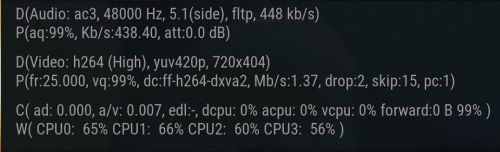

Renderelés módja: DXVA
Hardveres gyorsítás engedélyezve DXVA2: BeMegy alatta a torrent, szerintem azért ennyi a procihasználat. DE, eddig is ment 8.1 alatt, és soha meg nem röccent, pedig a Win és a torrent fájlok egy 2,5"-os vinyón voltak. Most a Win egy SSD-n van , a torrent fájlok maradtak a kis vinyón, a lejátszandó filmek pedig egy 4 TB-oson vannak. Nem értem mi lehet a gond?
A Win10-re csak egy chipset drivert tettem fel semmi mást. (10.18.10.4358, 2015.12.21) -
