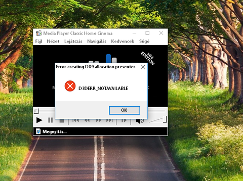

K-lite sosem kell MPC-HC mellé.
Valamit szétcseszett az a pack....
Win10 újrarakás játszik?

Milyen OP rendszer? Frissítve van?

K-Lite kodek pakkot szedd le. Felesleges. MPC-HC-ban minden driver benne van, ami filmlejátszáshoz kell. Max. be kell állítani ezt-azt.

Segítséget szeretnék kérni!
Van egy LG 43UJ635V típusú tvm ami a számítógépemmel van összekötve HDMI kábellel.
(a HDMI kábelem már jó pár éves)
Videókártyám: ASUS Radeon R9 280
MPC-HC-t használok K-LITE codec pakkal, Win 10 alatt.A problémám, hogy a filmek bizonyos jeleneteknél szaggatnak vagy olyan "darabosnak" tűnnek és nagyon zavaró.
Erre tudtok valami megoldást? -
