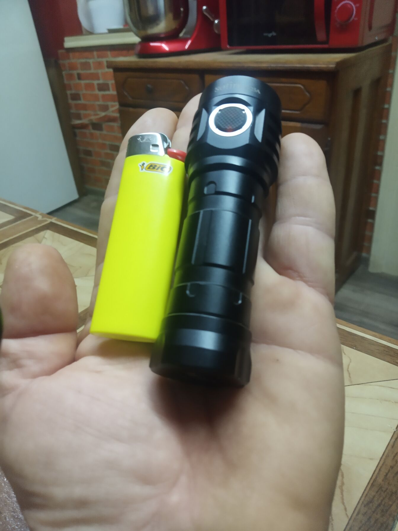

közben megjött az IF22A, ma este kicsit megfogdostam, meg kimentem vele a pampára.
Elsőre azt gondoltam, nem lesz jó, de meglepően használható a fénye kültéren, még akár közelre is(5m), kicsit olyan C8 érzés, csak erősebb spot, gyengébb spill(cserébe viszont az kb 0 fok, vagy nem tudom, de marha jól terít), és nem gyűrűs a vetítési kép.
C8-am már nincs, de azért van egy Skillhunt C3pro HD, ami kb ugyanaz, uh össze is fotóztam őket, meg melléraktam egy Astrolux FT03-ad dedómolt sst40-el.Akinek van kedve, itt megnézheti a képeket, amiket lőttem, csináltam kollázst , gifet, telefonos képek, a minőséget ne keressétek
Nem rossz kis lámpa, nyulat, őzet keresni a mezőn tökéletes, és nagyon kis helyet foglal a zsebben. A high mód is elég, jól használható fényt ad, és azt még talán tartani is tudj úgy, ahogy
Mondjuk az ultimate best sellert még keresem, amit nyugodt szívvel lehet ismerősöknek is ajánlani, ami nem bonyolult, mindenre jó, és nem is drága. Hamarosan érkezik a TS22 , abban sok a bizodalmam most, mágneses, ide-oda tölt, tartja a kb 700lument(mondjuk lehetne külön 700lumenes módja, az jobb lenne, mint ez a zuhanórepülés, amit 3000-ről levág
, de ez van ), szóval ígeretesnek tűnik. 35USD-t megért, de a 45 már az átlag ember ingerküszöbén túl van sajnos, így nem tudok mezei halandót rávenni, hogy ennyit költsön egy lámpára.
