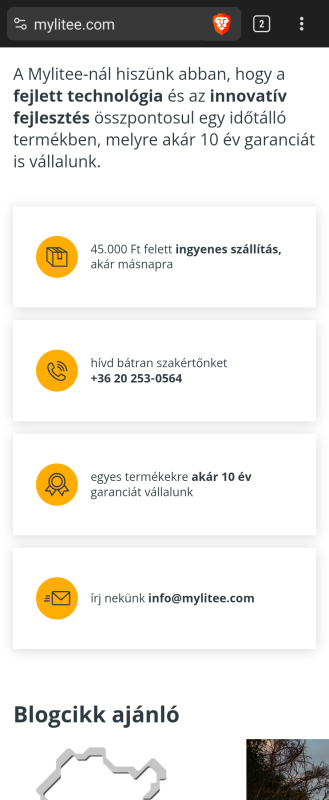

sarajhvh
bedvóter #79319 üzenetére
Nem akarom bántani a Mylitee-t, vásároltam már tőlük nem egyszer.
Sok mindenben igazad van!
A szállítási költség egy érzékeny pont, úgy a forgalmazónak mint a vevőnek, utóbbinak inkább.
Attól függ, hogy a kedves eladó mennyit vállal át a száll. költségből.
Ha valaki nagyon olcsónak számít a piacon, nem szívesen vállal át,
vagy szállíttat ingyen.
Pedig vonzó lenne! -
H-Zol
bedvóter #79313 üzenetére
Én egy másik országba élek , és mindég is ki voltam akadva nállatok a postai árakon ( sokat vásárolok tölletek ) , itt nállunk 2000 Ft nak megfelelő lej , ha egy akármilyen magán személytől vásárolok ( ott nincs szerződés engedmény stb ) és ez több csomagküldőnél ez az ár , és innen csak kisebb árak vannak ! A másik , hogy sokkal kisebb ár felett már ingyenes a posta , a csomag pontokhoz most szoktattják a népet , ott sokhelyen ingyenes !!
Jack72
bedvóter #79311 üzenetére
Idehaza is van számos olyan cég, amik ingyen szállítanak egy bizonyos értékhatár felett. Lásd a lentebb/fentebb említett sportlampa.hu. 15 ropi felett ingyenes. Jól tudjuk, hogy itthon van vagy 50 fajta adó, többek között a rekordmagas ÁFA.
"Ilyen a tetves magyar ember. Utálnak is bennünket szerte a világban."-tehát ebből az következik, hogy minden magyarul beszélő ember ilyen, többek között te is...
Ez egy szélsőséges vélemény, te is tudod. Hány országban jártál. hogy ez a tapasztalatod? -
csibe1
bedvóter #79290 üzenetére
Nem pont a honnan, hanem kivel.
A "jófajta" madzsar posta futár, mostanában kicsit elszálltak náluk az árak.
Azt nem tudom hol meg mit akartam rendelni, de a posta volt a legdrágább, a GLS is 2/3-ad áron hozta volna a cuccot.
Igen, ez főleg az ilyen kis méretű, és nem túl nagy értékű cuccoknál bosszantó.
Ma néztem, médiamarkt, mosózsák 999 pénz, szállítás 1499 pénz. Mehh...
Szóval rendelhetsz 4-5 darabot - akár ismerősökkel közösen - , hogy megérje. -
