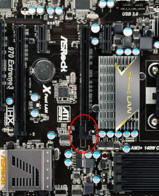

Még 1 kérdésem lenne a PCI-Ex16 rögzítő karral kapcsolatban:
Régebben írtam,hogy letört nekem sajnos az egyik ilyen pöcök, és sajnos csak azt tudom használni, mert ha a másikba teszem a VGA-t, akkor nem tud megfelelően szellőzni, mert túl közel van a táphoz.
Azon gondolkodtam, hogy a PCI-Ex16 slot vajon nem ugyanolyan mindegyik alaplapban, ergo teljesen mindegy hogy milyen döglött alaplapot szerzek, a sín mindenhol ugyanolyan, tehát más formájú rögzítő karok is megfelelőek nekem? -

A rögzítő kar kapcsán eszembe jutott, hogy egy sima műanyagbilinccsel megoldható a probléma(a kicsivel), csak kicsit kényelmetlen lesz cserélni a kártyát

Erre a rögzítő karra gondoltam:
jeni: Úgy gondolod, hogy emiatt érdemes kicserélni az egyész PCI-E aljzatot? Ekkora jelentősége lenne a videokártya rögzítésében?
