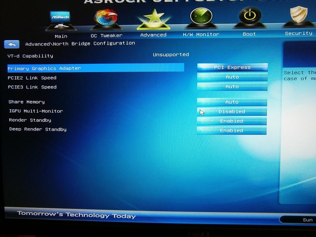

Most a biosban nem látod azt a menüpontot, hogy IGPU monitor-enabled vagy disabled?
Ha enabledre teszed és az alaplapi csatiba dugod a monitorod, nem jelenik meg semmi ?
A vga-d topicjában volt egy hasonló esetNem mondom, hogy nálad is ez van, de egy próbát megér. Vagy kérdezz rá azon a fórumon, amit linkeltem.

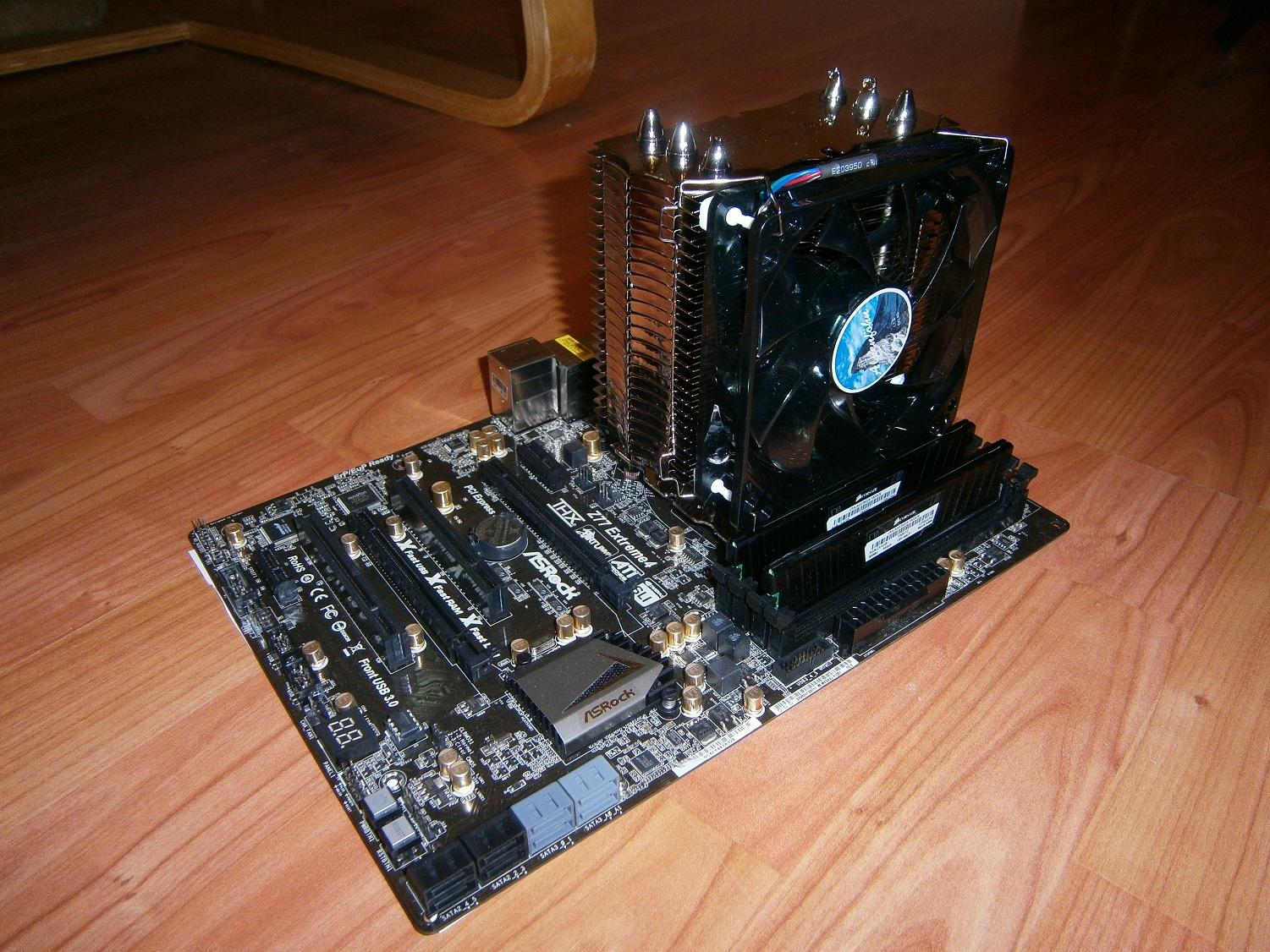

Nincs húzva a procim, de később leszA tx3 hangos volt max. fordulaton ez pedig 850-950 között 50-53C°-on tartja bf3 alatt a cput. Alapon meg nagyon halk. Csak figyelni kell, mert 163mm magas és nem minden házba fér el. Ezért is magas, hogy a nagy hűtőbordás ramok is elférjenek. Mondjuk nekem nem olyanok vannak. Ez az egyetlen hűtő tudomásom szerint, ahol 10mm-es hőcsöveket alkalmaznak. Alpenföhn Brockent akartam, de az akkor nem volt és ezt ajánlották helyette, de nem bántam meg.

A magasságára figyelj, de jobban jársz, ha megkérdezed a Milyen cpu hűtöt vegyek topicbaMilyen cpu hűtöt vegyek -

Hűvösnek nem mondanám. Ha teheted és van hely a házban ventikkel támogasd meg. Úgy látom, hogy oldalt a vga mellett nincs lehetőség ventinek, pedig az sokat jelentene. -

z77 extreme 4-nél hol kell kikapcsolni a cpu-s vga-t?

A másik gondom, hogy a prociba /i5 3570K/ vagy alaplapba /ez se tiszta/ lévő vga-t nem akarom használni. Mit kell a biosban letiltani és melyik drivert nem szükséges ennek okán felrakni?
