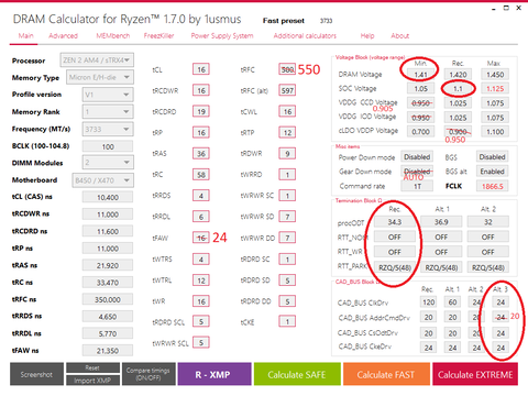

Azt nem használtam soha, de asszem ezek most mentett OC profilból visszaállított értékek egy proci kivétel és újrapasztázás után, ahol elvileg auto CMOS reset van.
@fudi2002,
Oké, azt még megpróbálom.
VDDG-kről írtam itt korábban, hogy leszedtem egészen 0.95 V-ig, ahol amúgy stabilnak tűnt a rendszer, viszont ott elkezdte dobálni a HWinfo a CPU bus/Interconnect error-okat. Amik ugyan nem okoztak semmi észrevehető hibát, de gondoltam mégis csak jobb volna ha nem lennének. -

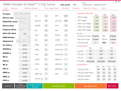

Piloss #29372 üzenetére
Nekem ezzel megy b-die. A fast preset majdnem ugyanez nálam, pár értéked annál is alacsonyabb. Esetleg tégy vele egy próbát.
szerk: közben nézem, hogy ha nem xmp-ből olvasom be nekem is hasonlókat javasol. Esetleg typhoonnal csinálj exportot és azt húzd be calculatorba hátha nálad is akkor testreszabottabat ad.

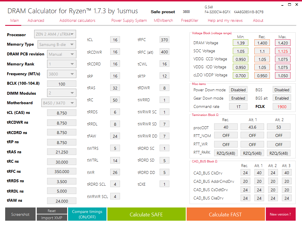

Qtya123
Piloss #15059 üzenetére
Köszi, hogy megosztottad Te is.
A hétvégén amúgy beállítottam már, csak nem akartam még megosztani az értékeket, amíg nem biztos, hogy stabil. Úgy néz ki, hogy stabil lett.
4 kör Y-Cruncher, 4 kör MemTest86, fél óra ADIA64 Stress Test nem dobott semmi hibát és 1-1 óra BF5 és NFS Heat játék után nem volt semmi gond.
Feszültségből először bepróbáltam az 1.4 V-ot, mivel az MSI lap egy kicsit fölé lövi. Az nem volt neki elég, Y-Cruncher lefutott, de a MemTest86 hibázott. Így megadtam neki a calculatorban szereplő 1.41 V minimális értéket. Így már a fenti tesztek hibátlanok voltak.
Mivel az alaplap kicsit túllövi, így a DRAM Voltage maximális értéke Stress Test alatt 1.44 V, illetve az 1.1-nek beállított SOC feszültség 1.112 V.
Ezek az értékek még megfelelőek, vagy már veszélyesek?StressTest alatt tapintásra összehasonlítottam az alaplapi chip hűtőbordát a ramok bordáival. Érzésre kb hasonló melegek voltak. Mivel az alaplapi chip hőmérsékletének 43 Celsiust írt ekkor az érzékelő, így feltételezem hasonló hőmérséklete lehetett a ramoknak is terhelés alatt, de 50 foknál többnek semmiképp nem mondanám.
Majdnem hozta a calculator értékeit, jelöltem amit módosítottam:
Azért durva, hogy a gyári XMP profilhoz képest az olvasás 5.56 Gb/s-el, az írás 4.26 Gb/s-el, a másolás pedig 7.96 Gb/s-el nőtt, a latency pedig 73 ról 65.2-re csökkent.

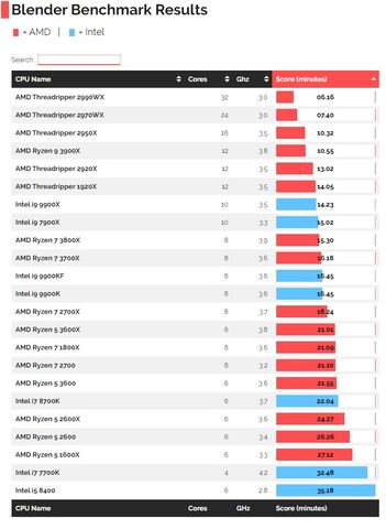

Köszi srácok!
(#9990) szivacs1987 Neked is köszi , mondjuk pont az all core boost miatt érdekel.
Majd mérek én is egyett fixen(#9984) RECSKA
A sima blenderben nekem is ~3:39-40 között jön ki, viszont ebben a Benchmarkban már ~4:49 kell hozzá.Jaja egész tetszetős!
3900X kb fele annyi idő alatt végez mint a 6 magosok.
