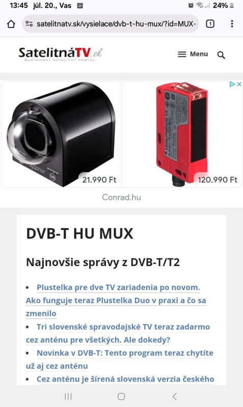

Írd inkabb meg, hogy nyitod meg inkább, melyik oldalt nézed. Azt látom, hogy ez egy szlovák DVB-T és DAB összefoglaló oldal, kb. ugyanaz mint amit linkeltem.

Ez magas nekem! Ha ide másolom be akkor nem jó, bárhova másolom ott megnyirható

https://www.satelitnatv.sk/vysielace/dvb-t-hu-mux/

Nem jó a link, nekem nem jön be rajta semmi.

Ez tévesztett meg -
