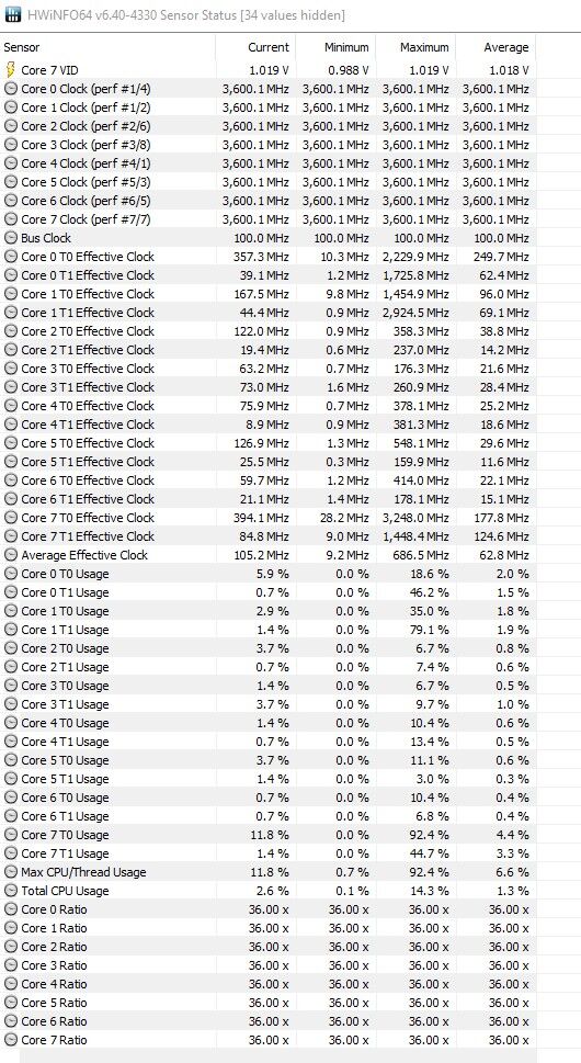

na, kb. egy órát bírta is reboot nélkül a 3800X, 2 ablakos Chrome böngészésnél eldobta. még kipróbálom egy harmadik táppal, jött egy 850-es FSP, de kétlem, hogy változna bármi.
cserébe ha kiderül RMA közben, hogy az alaplap a problémás, akkor simán lehet, hogy a 3600 menni fog all-core 4.1Ghz-t 1.2V-on vagy alatta. ha így lenne, sem vigasztalna már
hoffman_
hoffman_ #32792 üzenetére
3800X, fix 1.3V @4.3Ghz, CB R20 ~ 5180 pont, 80.8°C
(még az is lehet, hogy 4Ghz fölött tudna bőven akár 1.2V-al is és az már 70°C-ra lőne csak ki)hiba nélkül lefutott. ígéretesnek tűnik ez a lapka, kár, hogy nem az enyém és nem játszhatok vele. most marad így, és nagyon kíváncsi vagyok, hogy ezzel lesz-e idle reboot...

a lényeg a hőfok ha végig az lenne akkor nagyon magas hőfokok lennének és nagy fogyasztás
1 másodperc = 1000 milliszekundum minden 1ms-umban változik van amikor pihen 0
HW infót állítsd be 50ms-os mintavételre az effektíve clocknál csodálkozni fogsz egyet mi is történik valójában
korcsi
korcsi
hoffman_ #32771 üzenetére
Ebben az esetben nem az effektív órajelet kell nézni
Az csak egy "számított" érték.

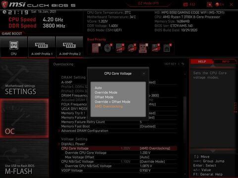

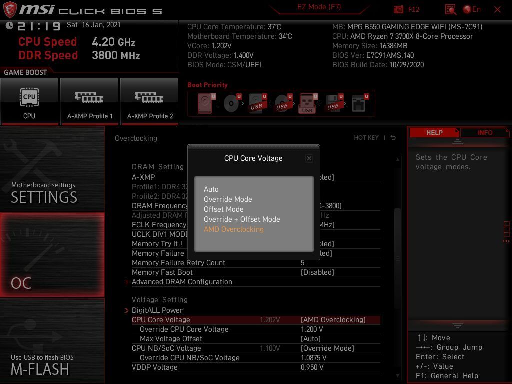

hoffman_ #32751 üzenetére
Egyértelmű voltál, én is erre gondoltam.
A Gigabyte B550 BIOS-ban is be tudom a CPU feszültséget és szorzót állítani a CPU-s főmenüben, ekkor "felülírja" a CPU működését, a VID elválik az aktuális fesztől.De be tudom ugyanazt állítani az AMD OC menüből, ekkor szinkronban marad a VID és a kapott fesz is.
Nálam egyébként mindkét mód stabil, és kb ugyanúgy működik, és hasonlóan fogyaszt, egyedül üresjáratban mértem néhány (<5W) wattos különbséget, illetve amit írtam, hogy így a VID-en látszik, amit kap, és felülírható OS alól RM-el, ami hasznos.
#32752 korcsi : +1.
Érdekes, hogy korábban erről semmit nem lehetett itt olvasni. Amúgy majd lehet ezt az offset dolgot egyszer azért majd kipróbálom, milyen ha nem a főmenüben, hanem az AMD menüben adok neki -0,15V-ot.

hoffman_ #32747 üzenetére
Egyébként könnyen lehet, hogy "máshogy hat".
Ha a lap BIOS-ából, akkor a processzor "nem látja", csak azt, hogy nem azt kapja, amit kér, és ilyenkor elvileg normális működés, hogy lelassít, arra vár, hogy idővel megjön, amit kért.
Ezzel szemben az AMD OC részt könnyen lehet, hogy "látja", azaz máshogy fog viselkedni.Én pl. a fix feszes allcore OC-m raktam át pár hete az AMD OC menübe, terhelésre minden maradt a régiben, de mintha üresjáratban nyertem volna vele néhány wattot.

Én is ugyanezzel a hibával küzdök egy Ryzen 3600, ASUS X570-F, és Patriot 4400C19 @3733C16 konfigurációval. Teljesen alap beállításokon is jelen van a hiba (BIOS / Load Safe defaults), és nálam is csak asztalon vagy bejelentkező képernyőn tétlenül hagyva, illetve böngészés közben. Lecsap a táp, és újraindul a gép mintha "AC power loss" lett volna.
Én próbáltam táp cserét, másik aljzatot, új memóriát, perifériák nélkül indítani a gépet, feszültségekkel babrálni, stb, de nem oldotta meg a gondom semmi.
Nálam is volt régebben hogy napi négyszer besz@rt a gép, mostanában heti 1-2.Leveleztem kicsit az Asus szervízzel, akik Live Linux-ot javasoltak. Tegnap próbálgattam, de szégyellős volt a gép, 45 perc üresjárat alatt nem indult újra aztán elnapoltam a tesztet de nem adtam még fel.
Ha esetleg cserélteted a procit, akkor majd írj kérlek, hogy megoldotta-e a gondot. Nálam az épített víz miatt macera megbontani a rendszert, különben már küldtem volna én is gariba a lapot és a CPU-t is.
Mj.: Feszültségek terén próbáld ki amit itt javasolnak, hátha a te géped meggyógyul. Én a biztonság kedvéért gyári beállításokon próbálkoznék a helyedben, van pár korai 3600 amik biztosan nem stabilak olyan kis feszültségen - az enyém pl 1,4V-ot kérne 4,15GHz-ért, így marad a gyári PB.

hoffman_ #26300 üzenetére
Szerintem is nagyon kevés a 0,95 SoC. Nekem 1.1V-ra lett stabil a cucc.
Ezt az idle újraindulást nekem is csinálta, hiába volt már játék alatt stabil. Onnan indultunk itt jó pár hsz.-el odébb, hogy (3600Mhz CL17-es Predator) szétfeszelte a lap a SoC-ot (1.875V), akkor a játékok se voltak stabilak, onnan mentem le 1,0875-re (közben nekem cél volt a 3800Mhz CL16 is).
Egy ideig az a beállítás stabilnak tűnt, de aztán jött a berecegő hang, meg idle kikapcs-újraindul.
Most Testmem után is stabil, játékok szintén.
Nekem a következtetés az hogy a SoC voltage nagyon ordít a finomhangolásért, ha túl kevés az is baj, ha sok, az is. -

Tényleg fura. Nálam pl. PH böngészés max 58 fok, 600rpm ventilátorral az elmúlt 5 percből, 4,2Ghz és bő 1,2V-on.
(#24731) Biga123: Nagyon jó paszta, könnyű vele dolgozni is.
Notebookban próbáltam. Azért csodát nálam nem tett az MX4-hez képest 15W-os procin, de határozottan jobb értékeket hozott. Mivel épp elfogyott és nem olcsó, így a 3600 nálam a megmaradt MX4 készletből kapott.
Biga123
Albigator
hoffman_ #24724 üzenetére
Ez tényleg fura. Játék alatt magasabb kéne legyen egyértelműen.
Megnéztem most, 3700X 4.0 GHz 1.15V (4.1 GHz-hez nekem ennél jóval több fesz kell)
elég extrém böngészés Chrome alatt (40-50 tab, 4 kijelző: 3-on HD/FHD Streamek mentek; 30p):50 fokot nem érem el, átlag majdnem 39 fok így
Nálam is "csak" léghűtés van de az szerintem kimaxolva: jól szellőző nagy ház, NH-D15, Cooler Master MasterGel Maker (11 W/mK) paszta
DonDennis
hoffman_ #24721 üzenetére
Hát figyi, megosztom a tapasztalatom hátha segít. Én épített vízről és Lian Li o11-ről jöttem, benne 9900k és 2080. Ezt váltotta az NZXT H1 és a 3700x és a 5700XT páros. Első körben szétcseszett az ideg a tüskék miatt és az alap 40-45 fokos böngészés szövegszerkesztési hőmérséklettől. Aztán belőttem a ventiket és most nem zavar már, játék alatt 62 foknál nem megy feljebb még a nagy melegbe se amikor ez a 38 fokok voltak és a szobában 29. A vga meleg de az se volt több sose 82 foknál. Viszont amit nyáron nehezen birok, hogy iszonyatosan fűt a gép szóval kb. 3-4 fokkal is megtudja dobni a szobát (lehet nem és rossz helyen van a hőmérő de a régi géphez képest durva). Szóval ezt leszámítva én együtt tudok vele élni, de ha jön az új Ryzen akkor cserélem arra hátha ott nincs már ilyen gond.
nuke7
hoffman_ #22682 üzenetére
Szerintem a 4 GHz tartható, próbálj még lejjebb menni vcore-ban, csak ellenőrizd mérésekkel, hogy a teljesítmény nem csökken-e. Ha olvastál itt, akkor biztos nem mondok újat azzal, hogy néha stabil marad a processzor, a teljesítmény mégis esik túl alacsony vcore mellett. Szerintem abból az értékéből még nyugodtan vehetsz le, szvsz. Nekem 1.22 alatt megvolt a 4GHz, amikor 3600-at hajtottam, de ez példánytól is függ.
