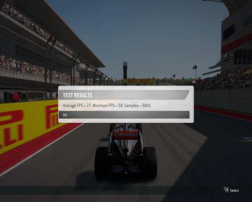

Letiltottam egy modult a 8320-asban, és így ismételtem meg a tegnapi beállításokkal a tegnapi tesztet.
Íme, az eredmény:Hogy ne kelljen visszakeresni, íme a tegnap 8 magos eredmény ugyanazokkal a beállításokkal és órajelekkel:
Dicsak, a minimum meg az átlag is magasabb pár fps-sel a 6 magos tesztben. Ráadásul ugye nagyobb mértékű tuning várható a 6 magostól, azt mondják...Biztos, hogy megveszed a 8320-ast?
Gyorsan megnézem, ha már hat magosítottam, hogy tudom-e föntebb húzni, mint 8 magosként. A 4.5 GHz nem ment neki 8 maggal.
