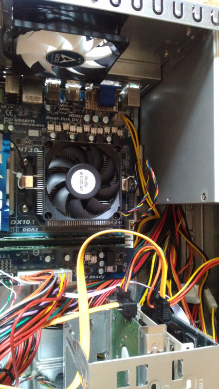

Köszi frescho.
És min múlik az a kis szerencse? BIOS-on vagy VRM-en vagy egyeben, vakszerencsén?
Pont gyenge 3+1-es VRM miatt gondolkozom eleve csak az FX-6300-ban.
Jelenleg Phenom II X3 720 BE van benne négymagosítva és 3,2 GHz-en járatva, azaz gyakorlatilag Phenom II X4 955 CPU-ként üzemel. Egy kicsit emelni kellett vcore-on, hogy stabil legyen ezzel a beállításal a CPU.VRM-eket hűtendő mosfet-ekre tettem 1-1 mini alubordát ahogyan a lenti képen is látható. Hűtő is top flow, és VRM-ek felé is megy valamennyi levegő.
Ja és még anniy infó, hogy a gépet 70+-os Fatreom használná emailezésre, böngészésre, irodai alkalmazásokra (Word, Excel, AbevJava), ritkán youtube videók megnézésére és média Kép és videó lejátszásra Kodival.
Tehát a legnagyobb terhelés amit CPU-nak és VRM-nek bírnia kell az a Windows frisstés esetleg youtube HD videó lejátszás lesz
GPU az lapra integrált HD4200
