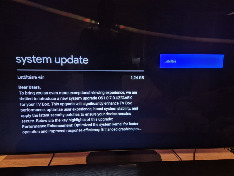

Nálam ismét érkezett egy majd 1GB-os rendszerfrissítés a STRONG LEAP-S3+V2-re.

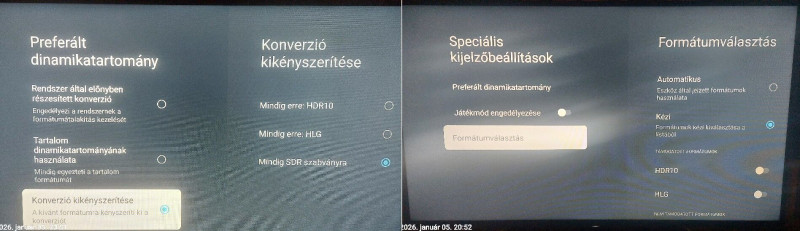

Nálam egy Strong Leap S3-ra tegnap lett SW frissítés, de manuálisan kerestettem vele.
2026. Január 5-i biztonsági frissítés. -

Danecay
Olvastam, hogy többen is írták, hogy az elmúlt időszakban frissült a STRONG LEAP-S3-juk Andrioid 14-re. Nálam ez a STRONG LEAP-S3+V2-vel még szeptemberben megtörtént, viszont pár nappal ez előtt én is vettem észre ismét változást, mert azzal találtam szembe magam egy bekapcsolás után, hogy hová kerültek áthelyezésre az egyes menüelemek, és valóban változott az eddigiekhez képest, szóval ezek szerint volt egy újabb frissítés Android 14 alapon.
