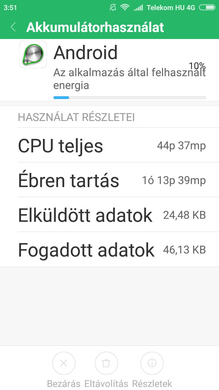

Úgy tűnik sikerült helyrehozni a telefont, hogy ne egye az akkut. Ezekkel próbálkoztam (nagyjából sorrendben, kikapcs-bekapcs a lépések után és 10+ perc várakozás, hogy melegedik-e):
- újratettem a pénteki frissítést
- töröltem a Google fiókot a telefonról
- itt nagyjából kiderült, hogy ha számítógépre csatlakozik, akkor nem eszi az akkut, nem csatlakoztatva vagy sima töltőre dugva viszont eszi
- kikapcsolgattam a redőnyön lévő kapcsolókat.
Azt hiszem a GPS volt az utolsó és ez lehetett a megoldás, mert most visszakapcsolva mindent, visszatéve a Google fiókot, Magisk-et, elindítgatva pár alkalmazást és párszor újraindítva még mindig nem melegszik. -

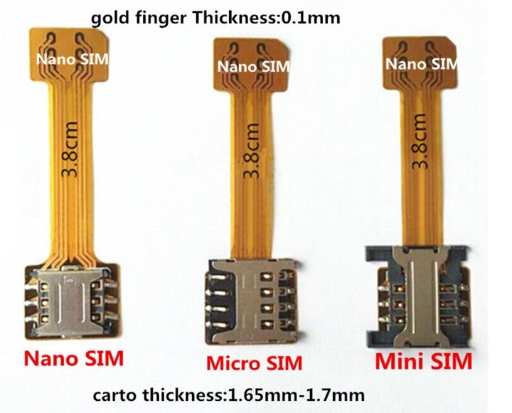

Ha már tokokról van szó, megosztanám pár képben mit műveltem. Hátha más is kedvet kap 😉
Szóval "strapa" tokot használok, és a két sim mellé jó lett volna egy kis tárhely is. Vettem egy sim kártya adaptert aminek a helyét -mivel elég vastag a tok- bevágtam a lágy tokba. Gyakorlatilag kívülről ha felpattintom a kemény részét a toknak, nem látszik semmi, és minden kártya műxik frankón.
