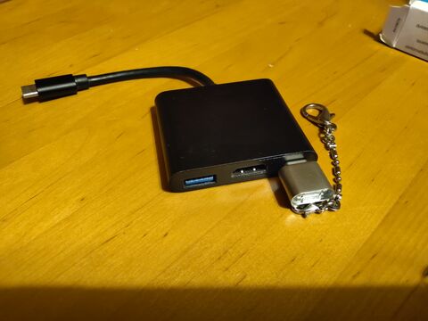

Nem tudom, gondolom ezt egy USB-C HUB segítségével lehetne kipróbálni, de az sajnos pont nem volt kéznél.

Kikapcsolod a telefont.
Bekapcsolod a telefont.Legjobb, ha egy másik készülék is van melletted. legalább látod hol vannak a PIN számok. Akár ki is maszkolhatod egy/két papírral a számok helyét.
Beírod a kártya PIN-t, ha van
Beírod a telefon PIN-t, ha van.Hagyod elindulni a rendszert.
Majd rádugod a monitorra.
Majd megnyomod az engedélyezés gombot. -

Négyet próbáltunk, eredmény nélkül.
Akkor ez így járt. Majd utánanézek, hogy tudja a tulaj ezentúl a felhőbe szinkronizálni a signalon kapott fényképeket. Szerintem ez a legnagyobb hasfájása.

"Engedélyezni kell a telefonon a kijelző használatát."
Ugy erted, a touch screenen, ami a telefonon van. Ami rossz."meg kell nézni hogy az usb - HDMI kábel más telefonnal működik vagy valami speciális kábel"
Mukodik masikkal. -

Van itt egy P20, aminek egyok percrol a masikra megdoglott a kijelzoje, de le kene menteni rola az adatokat. Van ra valami megoldas? Probaltuk USB dokkolon rakotni monitorra, de semmi. -
