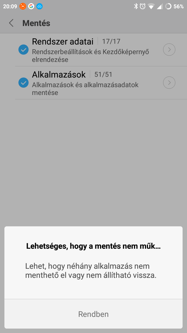

Nem mondtam, hogy a telefon memóriába kell menteni, sőt írtam, hogy a tárhelyben kell átállítani a backup helyét. Tárhely/Tárhely beállítások/Backup ( külső tárhely)
Ha a belsőbe mentetted, egy pillanat alatt át tudod rakni a fájlkezelővel. MIUI/backup/allbackup könyvtárba rakja.A beállításoknál van olyan beállítás ami nincs pariban a MIUI9-essel ezért azt ki kell hagyni . (ezer éve így csináltuk, még MI2S-nél) Összeakadhat. De ez nem sok infót tartalmaz, egy-két dolgot kell visszaállítani kézzzel.
(#11332) makoj20
Ez a mentés nem mentés, semmi beállítást nem rak vissza csak az üres appokat. Ezt nem tudod használni teljes visszaállításra!!!! Le is van írva ha figyelmesen elolvasod. Hiába teljes a mentés, de nincs mentve semmi személyes beállítás. Nem használható!!

Itt leginkább az alkalmazások beállításai az ami nagyon hiányzik. Egyszerűbb alkalmazásokat simán visszarakhatod bármelyik app backup programmal,de a beállításaihoz root kell és mondjuk titanium.
Nincs más alternatíva. Egy-két app-nál van lehetőség mentésre appon belül, és akkor lementi a belső memóriába, vagy drive-ra pl. viber, de a többiekkel nem tudsz mit kezdeni. Én is a 6.0-ás mentést használom a mostani 7-es romokhoz, de ugye ez sajna Neked kimaradt .
Én ennyit tudok segíteni ebben az ügyben.(#11317) stanley00
Csinálj egy teljes mentést még most a MIUI8 és 6.0 Android alatt. SD kártyára akkor menti, ha ez van a tárhelynél beállítva. Ezután a MIUI9-re visszaállíthatod, de a rendszer/beállítások -ból hagyd ki a pipát, ezt ne állítsd vissza.A többi szépen visszamegy és marad minden a régi -

Olvass vissza! Ezt már felvetettem és lezárta trebrona azzal, hogy valószínűleg Android 7 nem engedi! Kértem mindenkitől,hogy nézze meg, de senki nem válaszolt.
Csak 6.0-val működött rendesen Ha visszaolvasol, látod, hogy javasoltam a 6-ossal készíteni egy mentést, és a beállítások kivételével visszaállítható a 7-re. MIUI9 7.1.2-vel nem menthető, csak 20-30%. 0- kb-os mentéseket csinál. -

A mentéssel kapcsolatban van valami ötleted? A 6-os verzió simán mentett minden adatot. Simán váltogattam a romok között és visszaállt a mentett alkalmazás adattal,és beállítással ( ez a lényeg)együtt. Akkoriban 608Mb volt egy mentés, most pedig 208 Mb, mert töredékét menti csak.

Azt próbáltátok már,hogy s beépített mentéssel lehet- e mentést készíteni? Mert azt csak a 6-os anroiddal miui8-al volt nálam lehetséges.51 alkalmazást mentett el a 6 os verzió,a 7 es dev,meg most a stabil is a felét sem menti le.Az alábbi feliratot kapom mindíg:
Megjegyzem,ugyanazokat az alkalmazásokat használom mint anno a 6-osban😀
