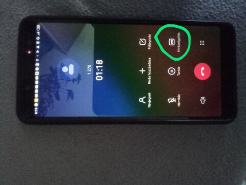

Most néztem YouTube on fenn van ez a bootloader nyitás lépésről lépésre. Akkor lehet hogy rászánom magam. Köszönöm!
A lényeg hogy ezzel az eu rom telepítéssel a feltöltött fotón lévő hívásrögzítés jelenjen meg. Ez alapból meg fog történni ezzel az eu rom telepítéssel minden esetben? -
nrg_52
vigyorgó
nrg_52
#20059
Már gyárilag beépített hívásrögzítővel rendelkező konkrét telefon típusra vagyok kíváncsi ahogy amargo beírta. Sajnos úgy néz ki ő nem tudja mire vagyok kíváncsi. Talán valahol az mi9 környékén még benne lehet ez a funkció, most érdeklődöm más csatornán. Nem tudok romolni. Aki meg nem ért hozzá az tönkreteheti a telefont.
g_g_g
vigyorgó
#20055
Minden olyan Xiaomi-n van hívás rögzítés, melyekre elérhető az EU stabil vagy fejlesztői ROM.
Hogy tudd használni ilyen ROM-mal a telefont bootloader nyitás kell hozzá.
Ha ezt nem szeretnéd, akkor lehet próbálkozni a Play-en lévő hívásrögzítő alkalmazásokkal, de nincs garancia, hogy bármelyikkel is jó lesz. -
vigyorgó
Valami uniós rendelkezésnek köszönhetően pár éve nem lehet gyárilag beépített hívásrögzítő funkcióval rendelkező telefont vásárolni.Ennek is köszönhető hogy nem cseréltem még le a Xiaomi RN5 telefonomat. Pár év használat után viszont kezdenek előjönni gondok a készülékkel, úgyhogy ha akarom ha nem muszáj lesz lecserélnem.
Ezért azt szeretném tudni, hogy melyik az az utolsó xiaomi "csúcsmobil" amiben még gyárilag benne van a hívás rögzítő funkció.
nem szeretek használt műszaki dolgokat vásárolni, de sajnos kénytelen leszek ezen funkció miatt, amihez ragaszkodom.

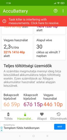

Most 72%os a régi akku, de bőven 5óra feletti képernyőideje van még.
