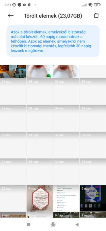

gari24
Üdvözlet ,
Feleségemnek van ez a csoda telefonja és abba a hibába ütöztünk hogy nem törli ki a képeket
Illetve kitörli csak a kukából nem hajlandó törlöni és ott már összegyűlt 2x GB
Se manuálisan nem lehet törölni a képeket se ha lejárt az "időkorlát " .
Mit tudok ezzel tenni hogy ezt a sok képet törölni tudjam ??
Köszönöm
