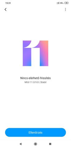

Mi 8-asomon global stabil 11.05-ös van, napok óta nem frissült semmi. Két napja elkezdte zabálni az akkut, kb 3 óra böngészés után lemerül. Akkuhasználtnál az "egyéb" 51%.
Mit lehetne tenni? Eddig hibátlan volt.
Kösz -

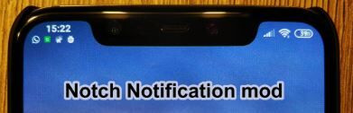

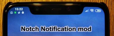

Nem tudom, hogy jelenleg milyen ROM-ot használsz, de ha van telepítve TWRP, akkor van egy kis ügyes kiegészítő ami megoldhatja ezt a problémát.
MIUI Notch Notification Mod -

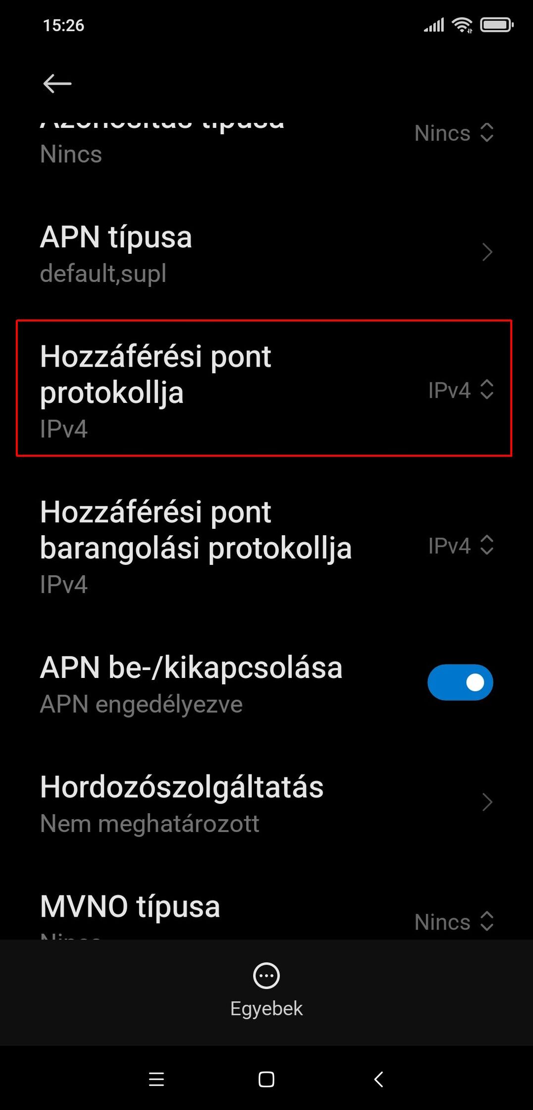

g_g_g
Köszi a válaszokat huliganboy és randras_83
Meglett a megoldás.
Írtam, hogy visszaállítottam az APN beállításokat alapértelmezettre.
Majd egy ismerősőmmel összvetettük az APN beállításokat és volt egy ami különbözött.
Nálam IPv6 volt, nála IPv4.
Átállítottam IPV4-re és csodák-csodájára ismét van mobilnetem.
Az mondjuk misztikus, hogy mikor és hogyan állíthatódott át. -

Teljesen abnormális jelenséggel küzdök, nem típusfüggő, de hátha van valakinek valamilyen ötlete.
Mobilnet teljesen "megbolondult" néhány napja. Telenor a szolgáltató.
Látszólag rendben van
kép
Viszont némely alkalmazás kap netet, némely nem.
Pl, a PH alkalmazás, banki alkalmazás, Google Play nem kap. Skype, Gmail igen.
De még izgalmasabb, hogy böngészőn keresztül néhány weboldal bejön, de a többség nem.
Pl a wikipedia.org működik, arukereso.hu, utinform.hu nem működik.Minden alkalmazásnak engedélyezve a wifi+mobilnet hozzáférés.
Wifi-n minden működik.
APN beállítosak töröltem, újra felvettem.

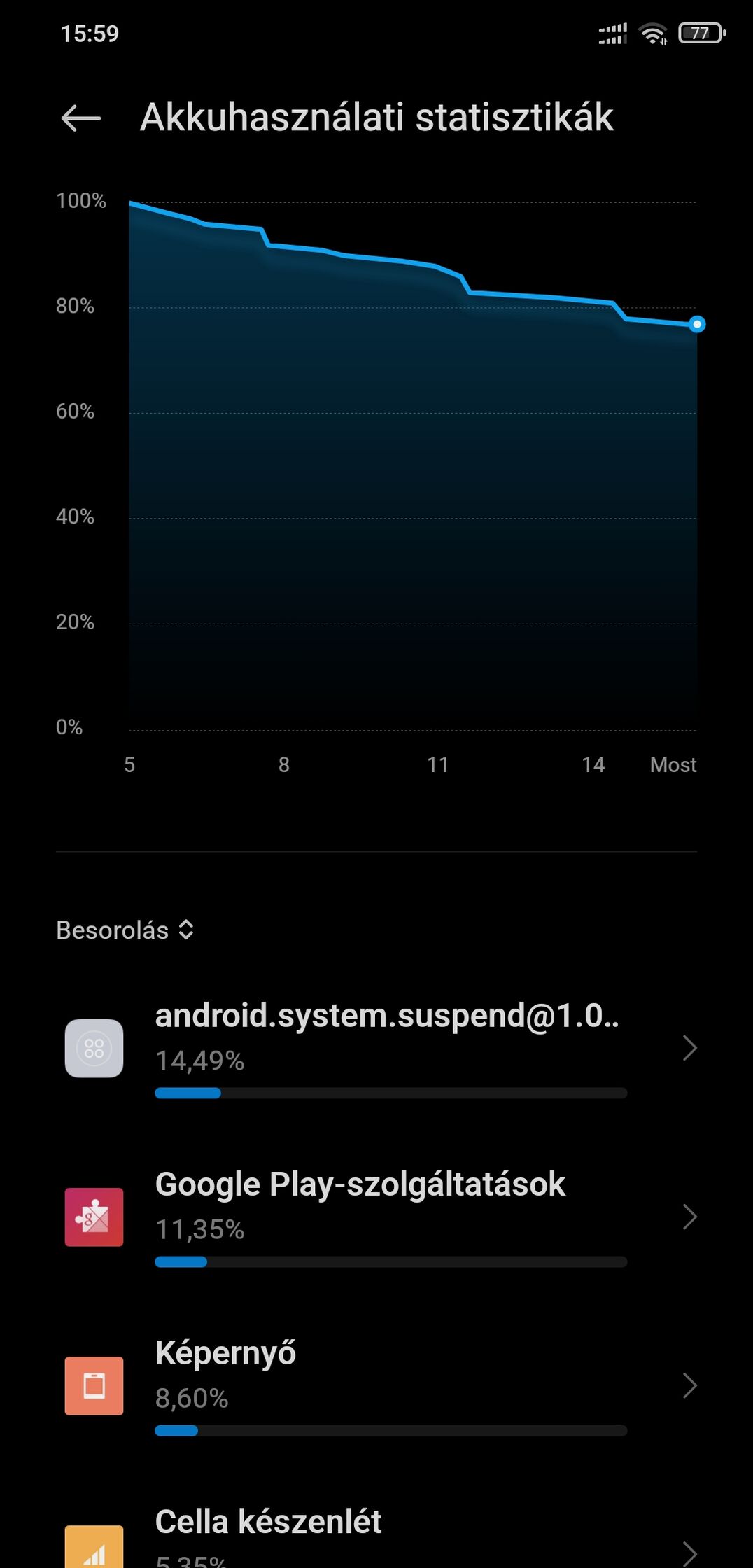

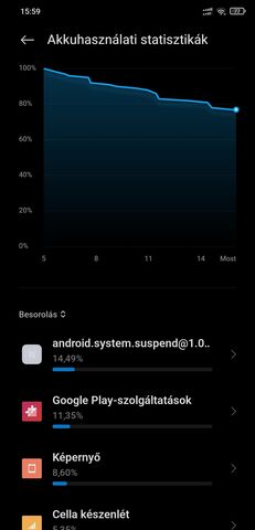

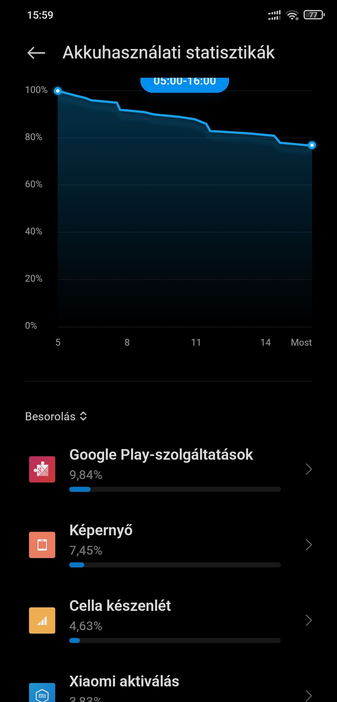

Legutóbbi 20.7.23 xiaomi.eu rom fogyasztásban jobb az eddigieknél.
android system suspend... is eltűnt végre. -
