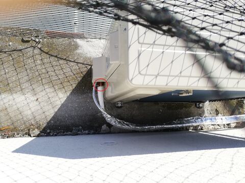

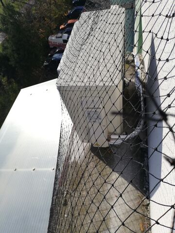

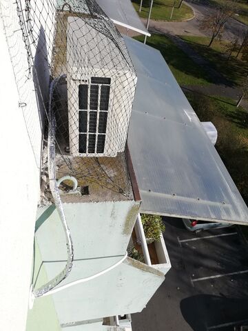

válasz DUB Inc. #41252 üzenetére
Ne is mond, ha nem voltam ott valaki mellett (teljesen mindegy milyen szakmunka), akkor nem az elvártak szerint volt kivitelezve, de mindegy is már. Így marad, köszönöm a segítséget!
Így megnyugodtam, hogy rendben van a készülék, a karbantartásra meg figyelni fogok.
Egyébként nagyon elégedett vagyok vele (Daikin Comfora FTXP35M9 / RXP35M).
Aurea mediocritas

sziasztok,
lerögzítették a kültérit 4 helyen (alatta gumibakok) ahogy azt kell.
Nem voltam itthon mikor megcsinálták, de ma azért kimásztam a tetőre ránézni és ez a kimaradt szigetelés csak most tűnk fel:
A lakásfelújítás alkalmával már elengedtem a mindenben a tökéletességre törekvést, mert inkább beleőrül az ember, minthogy később örömét lelje benne, ezért csak a funkció, hatékonyság, időtállás miatt kérdezem, hogy ez így elmegy, nem szarvashiba-e?
Aurea mediocritas

Őszinte leszek, ha pofátlan vagyok, ha nem, az állványokat én szereztem be. Persze megértem, h a szerelőknek is meg kell élni, de amikor ugyanerre az állványra mondtak 10-12.000ft/db költséget, azért 4db mellett elgondolkodtam, h vajon csak az állványokon mennyivel akarnak lerántani. Szóval, google, aztán ez volt a legolcsóbb, assszem 4000ft/db.
..és ugyanez vonatkozott a klímákra is. Arukeresős cégeknek írtam mailt, h 5db mellett (1 3,5kW-os Etherea-t cimborám is vett) mi volna a legjobb áruk, és gyakorlatilag a beszerelés költségét (már be volt csövezve előre minden) le tudtam alkudni, így a legjobb ajánlatot a webklima.hu adott. De a legkomolyabb, h jó néhány klímaszerelő tőlem kérdezte h hol kapom meg ennyiért, mert nekik még a beszerzési áruk is jóval magasabb...
Na de ez a gumibak kicsit cseszi a csőröm. Igazából jelentősége nyilván jövő nyáron lesz. Maximum ha tényleg nagyon hangosak lesznek, akkor kicseréltetem őket vastagabbra.
De ugye ez a szomszéd felőli falam, sőt, konkrétan a melléképület hátulja. Tehát a klímákhoz legközelebbi szobát is több fal választja el még a házon belül is. A fal másik felén folyosó meg mosókonyha van.
DUB Inc.
Ez van, ilyen lett.
A csövezés amúgy külső falsíkon megy végig, tehát a hungarocell alatt, valamint a padláson fut végig és van rajta 30 cm táblás gyapot. Szóval ha így nézzük ebből kifolyólag nagy rezonanciát talán nem tudnak a csövek átadni semminek."Kinek a pap, kinek a wlan" :-) • A forum arra hivatott, hogy a kérdéseiteket ott tegyétek fel, s ne privát üzenet formájában felém! Köszönöm!
