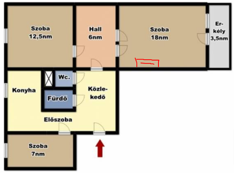

Halkan jegyzem meg gondolom sosem laktál panelban és fogalmad sincs mennyi faláttörés kellene hogy elvezesd lefolyóba...
A piros helyen van a beltérim, majd biztos át fogok fúrni 2darab tartófalat meg egy 4cm válaszfalat és végig vezetek csatornában flexi cseppvízcsövet azért hogy mondjuk a WC-be vagy a mögötti strangba legyen bevezetve valahogy... Lejtés miatt nem is elég ilyen távon 20-as dekorcsatorna és itt már merev cső jobb is lenne mint a flexi de az meg szintén bonyolult. Köszöni szépen erkélyen van a kültéri ott a korláthoz van rögzítve a merev cső vége és 1,5méteres hosszban lejtéssel pontosan a virágokra csepeg lent és örül neki aki ott kertészkedik mert látszik hogy alattunk kapják folyamatosan a kondenz vizet mert legtöbb ott nő -

Valakinek lenne ötlete?
Ahogy nézegettem vannak rémisztő kommentek is.
Az egyik Somogyi terméknek elégett a vezetéke a másiknak olyan meleg nem lehet kihúzni.
210x150-es pici fürdőnk van...
De lehet akkor inkább nem lesz semmi a klíma a másik falon van ahogy kijövünk a fürdőből aztán marad ami beszivárog meleg. -
