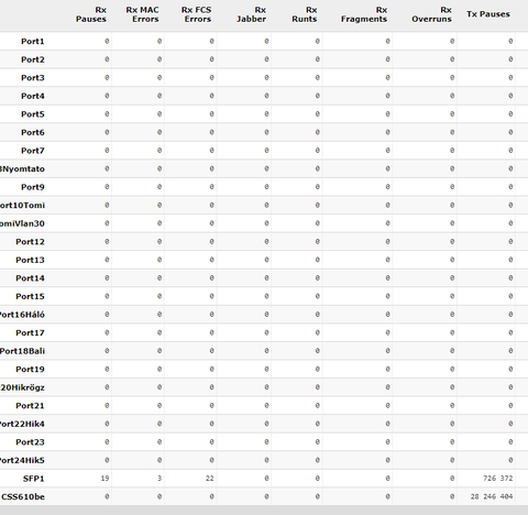

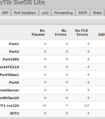

snorbi82
E.Kaufmann
#19211
+1. Nekem is ez oldotta meg (több eszköznél is).

Pille99
#19212
Első guglizás alapján kábelhiba, de akár az optikai modulok hibája is lehet, ha az optikai szálat és csatlakozókat nem bántotta senki, az SFP modulokra gyanakodnék. Láttam már döglöttet, egyik épülettel megszakadt a hálózati kapcsolat, modulcsere lett a megoldás, a rosszat meg nekemadták
. De hátha jön egy tapasztaltabb emberke. -
