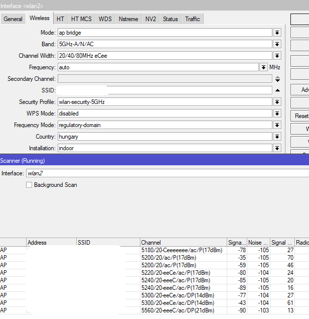

kpepe111
Tamarel
#21406
Köszi a reagálást!
"Először is a csatornát kellene beállítani, mert az automata váltás okozhat ilyet."
Ezt úgy érted, hogy inkább állítsak be egy fix frekvenciát, mert automatán amikor váltogat, akkor megszakadhat? Az eCee résznek utánaolvastam még az elején, de nem sikerült teljesen felfognom, úgyhogy ez csak úgy "lett".Most a 7.13.2-es verzió fut RouterOS-ből és az ugyanilyen verziójú wireless package van fent. Van egy WiFi és egy Wireless menüpontom is, a fenti beállítások ez utóbbiban vannak. Lehet, hogy itt a hiba, és nem kellett volna feltenni a wireless-t, hanem inkább a
wifi-qcom-ac csomagot, és a WiFi menüben konfigurálni?
Elvileg pont a 7.12->7.13 ugrásnál variáltak itt valamit:
https://help.mikrotik.com/docs/display/ROS/WiFiAudience
Ezt kifejtenéd egy kicsit részletesebben?

kpepe111
#21402
Először is a csatornát kellene beállítani, mert az automata váltás okozhat ilyet. Másrészt az eCee értelme ezután derül ki (ott legyen a Control, ahol nincs más -> zavarásnál visszaskálázhat 40 vagy 20as szélességre).
A kinézet alapján ez a sima csomag, nem a wave2?
Szóval a legfrissebb szoftver kellene (most 7.13.3) és a wave2.Ez után haladhatunk tovább, ha még szükséges.

Az 5 GHz-es wifi beállításával kapcsolatban kérnék tanácsot.
Mostanában került hozzám egy hAP ac3 router, a nappaliban elhelyezve, és ha átmegyek a fürdőbe (2 válaszfallal arrébb), akkor a telefon pár másodpercre mindig leszakad a wifiről, aztán visszakapcsolódik közepes/gyenge jelerősséggel. Korábban a tp-linkkel nem volt ilyen gondom, úgyhogy arra gyanakszom, hogy az antenna beállításait lehetne jobban is hangolni. Jelenleg így néz ki, valamit a környező adók is láthatók. Van esetleg ötletetek, hogy milyen beállítással próbálkozzak?
ekkold
E.Kaufmann
#21400
Szerintem meg is válaszoltad magadnak a kérdést.
